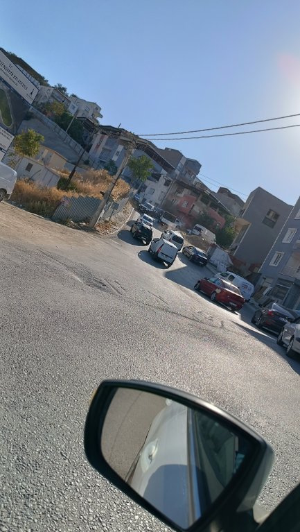

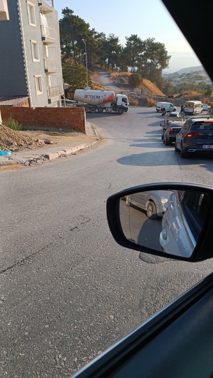

Alpay Köse 12 Eylül 2025 Paylaş 12 Eylül 2025 İyi akşamlar arkadaşlar..8 ay önce lastikleri Michelin primacy 4 ile değiştirdim.fotograf attığım yokuşta sıkışık trafikte çıkarken durursam araç çok zor kalkıyor.baska araçlarda aynı yerde bazen sorun yaşıyorlar.gaz verip kalkmayı deniyorum araç devirsiz baygın bazen stop ediyor.yarim debriyaj yapıp kalmayı deniyorum.eğer devirlenirse patinaj yapmaya başlıyor.zorla çıkıyorum.konvoyla çıktığım zaman öndeki araçlar durursa çok sıkıntı oluyor.ilk kalkışta patinaj cekmezse araç bayılıyor.o yüzden hep uarım debriyaj yapıp bayilirsa tekrar yarım debriyaj çıkıyorum.benzin ve gazda aynı.baski balata yeni sayılır Nedeni ne olabilir.ilk kalkışta gaz yemiyor desem daha doğru olur.daha önce dizel focusum vardı aynı yolda hiç sorun yaşamadım.rot balans ihtiyaci yok. Yorum bağlantısı

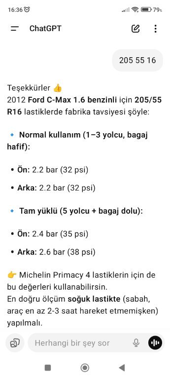

Mehmet Ozyurek 12 Eylül 2025 Paylaş 12 Eylül 2025 Lastik havalarının doğru olduğundan emin misin. Ekitte yazan neyse onu yapmalısın. Patinaja bu sebep olabilir. Çekiş düşüklüğüne bir şey diyemedim. Focus ile vites oranları farklı olabilir mi? Yorum bağlantısı

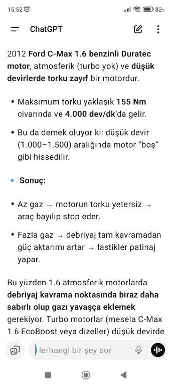

Mustafa Erkan 13 Eylül 2025 Paylaş 13 Eylül 2025 Yeni nesil bir çok araçta bu şekilde. Altdevirlerde hiç güç yok. Benzinli Focus 2.5 aracımdada Jetta da aynı. Eğer lastikleriniz sürtünmesi az yani A sınıfı ise durum dahada vahim oluyor. Araçta alt devir yok lastikte az sürtünme direncine sahip normal olarak ya stop edeceksiniz yada patinaj çekecek . Ben çaresini şöyle buldum; yokuşlarda AVM çıkış rampalarında acele etmiyorum. Biraz yavaştan alıp önüm boşalınca düzde kalkış yapıp hiç durmadan çıkıyorum. Yorum bağlantısı
Mustafa Yanar 13 Eylül 2025 Paylaş 13 Eylül 2025 (düzenlendi) Bu c max benzinli mi? Benzinliyse gaza biraz yükleneceksiniz.Asfaltta kaymaklaşmışsa yapacak bir şey yok.Onkadardan debriyaja bir ley olmaz bence. 13 Eylül 2025 tarihinde Mustafa Yanar tarafından düzenlendi Yorum bağlantısı

Alpay Köse 13 Eylül 2025 Yazar Paylaş 13 Eylül 2025 Mehmet Ozyurek yazdı: Lastik havalarının doğru olduğundan emin misin. Ekitte yazan neyse onu yapmalısın. Patinaja bu sebep olabilir. Çekiş düşüklüğüne bir şey diyemedim. Focus ile vites oranları farklı olabilir mi? Yeni lastikciye uğradım.patlamisti.hepsi 34 Mehmet Ozyurek yazdı: Katalitik konvertör boşaltılmış ise de alt devirlerin gücü düşüyor.. Dağılmıştı.2 ay önce değiştirdim.düzde normalde çok seri Mustafa Yanar yazdı: Bu c max benzinli mi? Benzinliyse gaza biraz yükleneceksiniz.Asfaltta kaymaklaşmışsa yapacak bir şey yok.Onkadardan debriyaja bir ley olmaz bence. Akşam iş çıkışı konvoy oluyor.o yüzden hızli çıkamıyorum öndeki araçlara bağlı olarak Yorum bağlantısı
Mehmet Ozyurek 13 Eylül 2025 Paylaş 13 Eylül 2025 Alpay Köse yazdı: Yeni lastikciye uğradım.patlamisti.hepsi 34 Olması gereken 34 mü.. ? Bunu lastikçi ne yazık ki bilmez.. Qashqai ye 35 basıyorlar ama kitapçık 30 bas diyor.. Corsa-e'ye 30 basıyorlar ama kitapçık 36 diyor.. 1 2 Yorum bağlantısı

Mehmet Ozyurek 13 Eylül 2025 Paylaş 13 Eylül 2025 Alpay Köse yazdı: Lastikleri aldığım yer 34 basmıştı arada kontrol için gittiğim yerde 34 basıyor.ben birazda lastiklere kusur buluyorum daha önce Continental kullandım onlarda böyle sorun yaşamadım desem yalan olmaz yol aynı yol Kapı direğinde veya depo kapağında etiket vardır.. ona bakın ve ne diyorsa onu yapın. Michelin kısmına hiç girmek istemiyordum ama siz girmişsiniz. Sürekli bir aksiyon o lastikler. Ben beğenmiyorum. Ya frende abs erken devreye girer, yada kalkışta patinaj eder. Ancak uzun ömürlüdür. yakıt tüketimi düşüktür.. Yani alırken ne aldığını bilerek almalısın, tercihlerini belirleyip ona göre almalısın. Yorum bağlantısı
Alpay Köse 13 Eylül 2025 Yazar Paylaş 13 Eylül 2025 Mehmet Ozyurek yazdı: Kapı direğinde veya depo kapağında etiket vardır.. ona bakın ve ne diyorsa onu yapın. Michelin kısmına hiç girmek istemiyordum ama siz girmişsiniz. Sürekli bir aksiyon o lastikler. Ben beğenmiyorum. Ya frende abs erken devreye girer, yada kalkışta patinaj eder. Ancak uzun ömürlüdür. yakıt tüketimi düşüktür.. Yani alırken ne aldığını bilerek almalısın, tercihlerini belirleyip ona göre almalısın. Teşekkürler Mehmet bey.kontrol edeceğim.michelin aldığıma pişmanım patinaj olayı doğru.tek iyi yanı ıslak zeminde daha iyi yol.tutuyor.ama zaten yılda kaç gün yağmur yağıyor ki.bu arada chatcbt sordum.oda güzel yanıt verdi.ekliyorum Yorum bağlantısı
Mehmet Ozyurek 13 Eylül 2025 Paylaş 13 Eylül 2025 Lastik ölçünü ve araç tipini de belirterek lastik basınçlarını sorsana merak ettim Yorum bağlantısı
Alpay Köse 13 Eylül 2025 Yazar Paylaş 13 Eylül 2025 Mehmet Ozyurek yazdı: Lastik ölçünü ve araç tipini de belirterek lastik basınçlarını sorsana merak ettim Yorum bağlantısı
