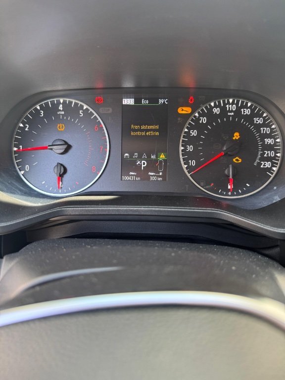

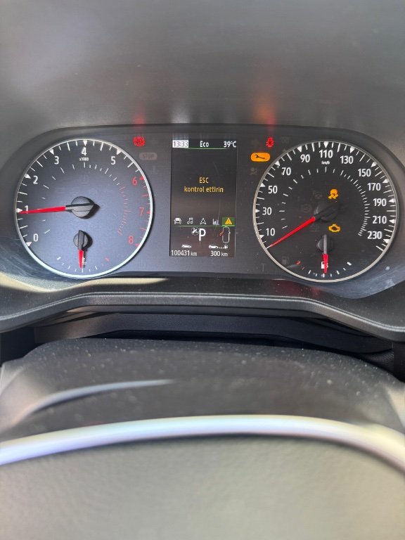

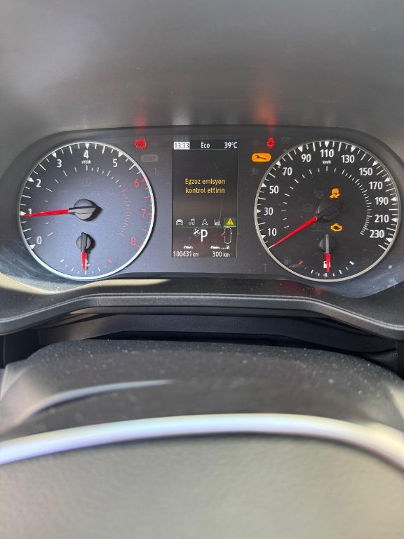

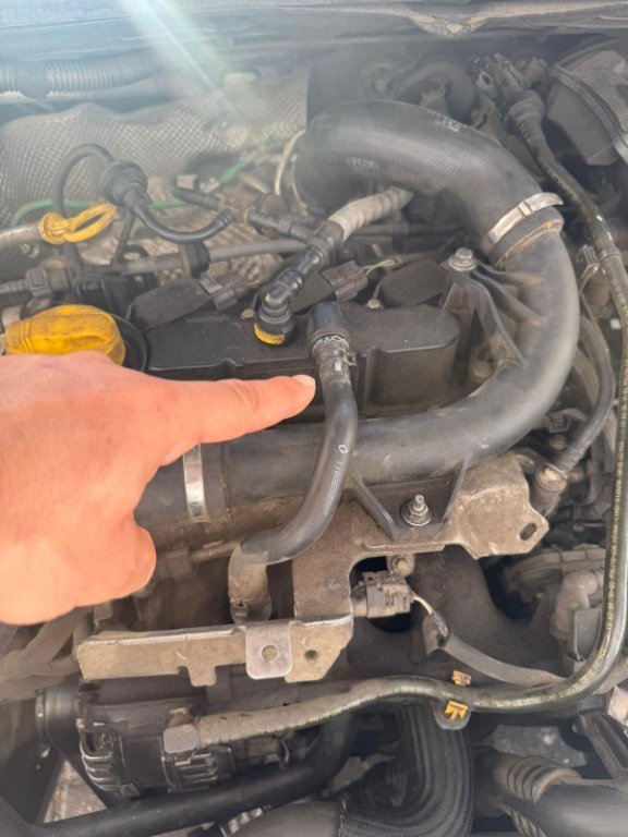

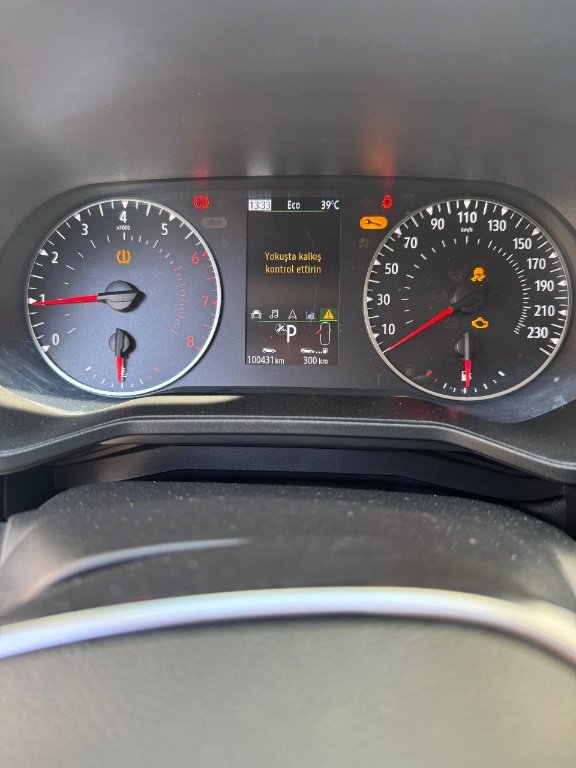

Burak ışık 3 saat önce Paylaş 3 saat önce Merhabalar, Aracımda vites D konumunda dururken aşırı bir sarsıntı vardı. Ayrıca hareket halinde vuruntular vardı. Tamirci motor kulakları ve şanzıman kulağından kaynaklandığını değişmesi gerektiğini söyledi. parçalar değişti fakat sarsıntı hala devam etti. Sonrasında otomatik şanzıman ustasına görürdüm arabayı. kontrolleri sonrasında şanzımanda herhangi bir problem olmadığını ve hava hortumunun kelepçesinin takılı olmamasından dolayı hava alıp sarsıntı oluşturduğunu söyledi. Hortumun kelepçesini taktı ve sarsıntı tamamen ortadan kalktı. Sonra araba durduğu yerde hatalar vermeye başladı. bilgisayara bağladı ve söndürdü az bir hareket ettim tekrar vermeye başladı. sadece hava hortum kelepçesini takıp bu sorunlarla karşılaştım. Tamirci baktı çözemeyince kalsın bakim sana dönerim dedi. Resimleri ekliyorum. Yorum bağlantısı

Mustafa Çayır 32 dakika önce Paylaş 32 dakika önce voltaj düşüklüğü-dengesizliği bu arızalara yol açıyor. sensörler düzgün çalışmadığından arıza kodu gönderiyor beyine. benim vito da akü biterken saçmalıyordu. Yorum bağlantısı
Çağlar Bayur 21 dakika önce Paylaş 21 dakika önce Burak ışık yazdı: v kayış kopmuştu şarj dinamosu revizyon edildi kayışın kpma sebebi dinamo kitlenmesi ise ben olsam sıfır dinamo alırdım. emme hortumu çıkması ile sarsıntı başlar o bugüne tesadüf denk gelmiş bence hala bir şarj sorunu var Yorum bağlantısı
