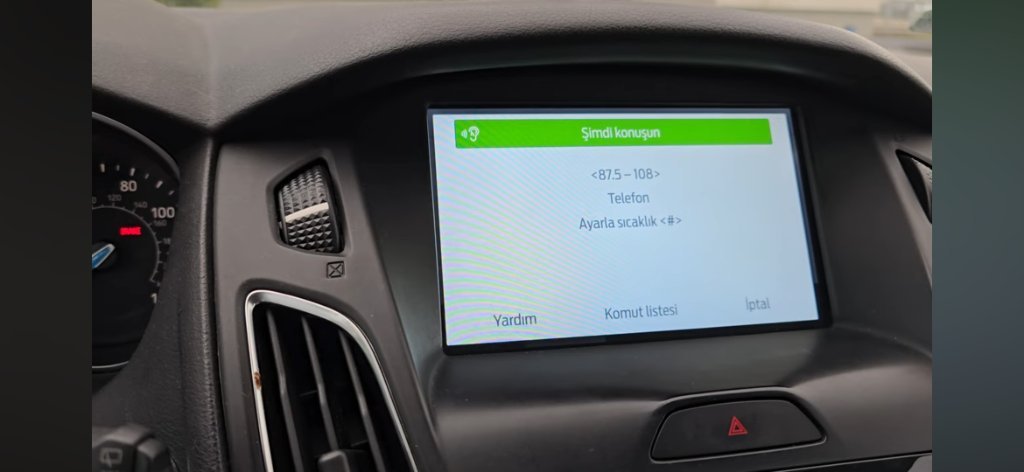

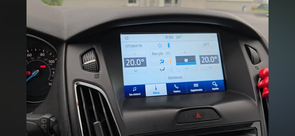

Mustafa Yanar Pazar 19:42 Paylaş Pazar 19:42 Uzun zamandır aklımda olan sync3.0 sürümünü 3.4 sürümüne yükseltme işini bugün yaptım.Menü rengi vs çok güzel oldu Ford Performans temasını seçtim açılış ve kapanışı çok güzel oldu.Ayrıca sesli komutla klima sıcaklık ayarı ve teyp üzerinden klima kontrolü açıldı.Sanki yeni araba almışım gibi oldu.Kendi aracımdan çekmedim ama olsun sizle birkaç foto paylaşayım. 6 Yorum bağlantısı
Mustafa Yanar Pazar 20:16 Yazar Paylaş Pazar 20:16 Şu sitede uygulama sync3 upsater bilgisayara indirilip kuruluyor ve yönetici modunda çalıştırılıyor.Usb ye tüm dosyaları yükleyip araca çalışır halde takıyorsunuz en son bitince usb yi kaldırabilirsiniz diyor güncelleme tamam.Sesli komut ile klima sıcaklık kontrolü için forscan yazılımı ve modifiyeli elm327 gerek.apim konfigürasyon üzerinden işlem yapılıyor. https://community.cyanlabs.net/ Yorum bağlantısı
Mustafa Yanar 16 saat önce Yazar Paylaş 16 saat önce En üsttekiler gündüz modu bunlar da gece modu 1 Yorum bağlantısı
