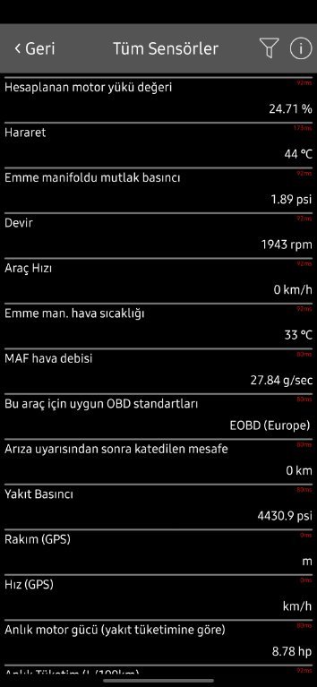

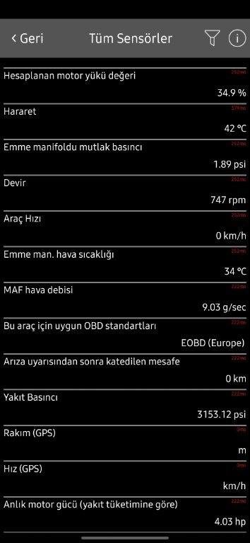

Mustafa Yanar 28 Eylül 2025 Paylaş 28 Eylül 2025 Arkadaşlar aracımın çok yaktığını düşünüyorum, rölanti devri ve 2000devirde bazı sensör verilerini çekip attım.Yorumlarsanız sevinirim. Yorum bağlantısı
Çağlar Bayur 28 Eylül 2025 Paylaş 28 Eylül 2025 az çok yakmaya bu veriler ile teşhis konmaz. öncelikle tüketim nedir hangi yol şartında? araç kaç km de ne zmaandır sizde ? 1 Yorum bağlantısı
Mustafa Yanar 28 Eylül 2025 Yazar Paylaş 28 Eylül 2025 Çağlar Bayur yazdı: az çok yakmaya bu veriler ile teşhis konmaz. öncelikle tüketim nedir hangi yol şartında? araç kaç km de ne zmaandır sizde ? Çağlar abi merhaba, başka konuda yazmıştım aslında burada özellikle yakıt basıncı ve turbo hava basıncının normal olup olmadığını öğrenmek istiyorum.Yakıt şehir içi tamamen 9lt/100km, ortalam hız 10km, 400 civarı ancak yapıyor 1 depo ile. Yorum bağlantısı
Çağlar Bayur 29 Eylül 2025 Paylaş 29 Eylül 2025 okunan değerleri karşıaştırmak için bir kaynak gerekli ona baklabilir ancak. şehirçi dur kalk arası 3-5 km lerde ise her motor yakar. 7 den 9 a çıkmışsa ayrı konu 1 Yorum bağlantısı
