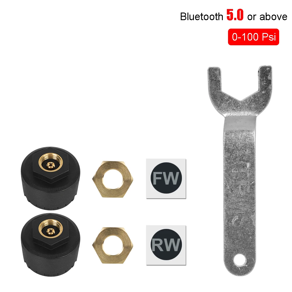

Motosikletin lastik siboplarına takılan hava basıncı sensörleri var. 3. Parti tripmate marka bir carplay ile çalışıyor. Çin menşei bir ürün.
Bu sensörleri lastik içi sensör yapmak istiyorum. Konu hakkında tecrübesi olan var mı ?
İçeride de aynı basıncı okuyacak. Şişirme sibobu iç kısıma dığru montaj kafi. Devirle uçmasın deyu. Pilli mi yoksam dönüşle şaej olan tip mi? Son soru lastik içinde iken sinyali okumama olabilir mi? Başka sorum yok komtanım

Aynı mantıkla çalışan dahili ve harici setler var aliexpresste. Sizdeki harici diye geçenlerden, bunların pilini değiştirmek vs çok kolay, özelliği öyle.
Dahili olanlarda pil değişmiyor(daha doğrusu açılabilir kapak yok, zorlamayla sökülüp yapılır) Eğer lastikte uygun boşluk varsa yapılır ancak yanak kalınlığı sebebi ile çukura girince vs kırılma ihtimali var.
Eğer alacak olursanız birkaç çeşidi var, bazı üst modellerde yalnızca lastik hareket edince çalışmaya başlama özellikli olanlar var. Pil ömrü daha uzun oluyor haliyle.

Harici takılanlar için jant içinde oyuntu yok ise ilk denk gelecek taş, çukur vs de geçmiş olsun denir, sibop kapağına takılan haricilerle devam. 👍🏼

Ben bundan kullanıyorum, sürekli takılı kalmasının şimdiye kadar bi faydasını görmedim, ölçeceğim zaman sübaba takıp BT ile telefondan bakıyorum.
BT telefon ile mi? basit ölçerler var tık diye ölçer yahu.

Evet, uygulaması var, BT ile sensörden okuyor.

harici, sibop üstüne takılandan mevcut şu anda, cihaz da var.(carplay). Bunlarda da problem şu, sibop kesiyorlar neden bilmiyorum. Sallantıdan sanırım, bir zaman sonra sibop sizlere ömür.
Benim başıma gelmedi ama gelen birkaç arkadaş oldu

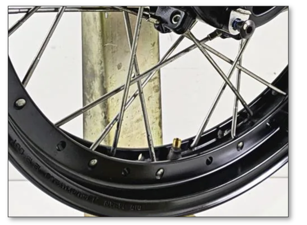

Hocam sanki L olmaz. 1050 nin jantının içinde tellerin bağlanması için çemberler var.
Düz kırmızı alimunyum alayım.
