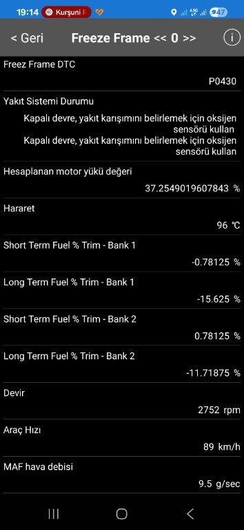

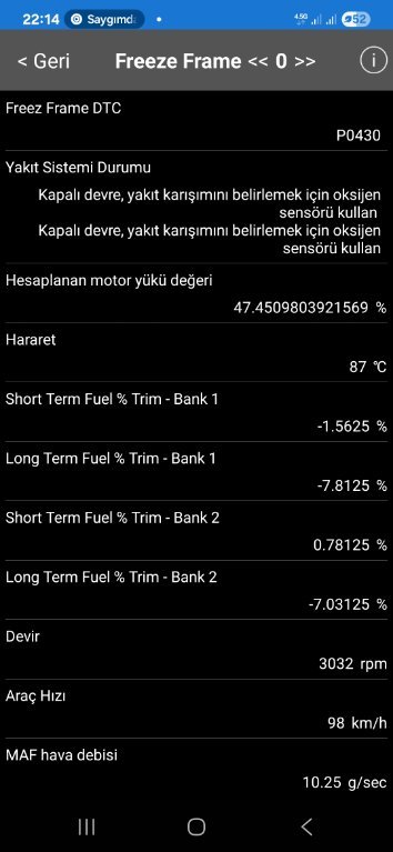

Görkem Karakaş 4 saat önce Paylaş 4 saat önce Araba katalizörden arıza ışığı yakıyor. 200 bin kmde lpgli Focus. Yanma değerlerim iyi. Lpg ustama güveniyorum ona gittiğimden beri tekleme aksırma tıksırma fakir/zengin karışım sorunum yok. Ama öncesinde iyi olmayabilir sübap sorunu yaşadım. 2022te katalizörü boşaltmak yerine iç katalizörü değiştirdim. Egzozcu orjinal gibi olmaz demişti. 50bin km kadar oldu şuan tekrar arıza ışığı yakmaya başladı. Arıza ışığı sadece 80-100 km hız ile sakin giderken yakıyor. 120 ve üstünde giderken şehir içi sürüşlerinde asla böyle bi arıza ışığı yok. Bu haftasonu 700 km otoban sürüşü yaptım arabanın maşallahı var uzun uzun 140-180 ile gittim tık demedi. İşte bu yüzden sanki oksijen sensörü mü bozuldu diyorum. İki kez freze frame almış beyin. Obd verilerim bu şekilde. Üstadların yorumlarını merak ediyorum. 1 Yorum bağlantısı

Görkem Karakaş 4 saat önce Yazar Paylaş 4 saat önce (düzenlendi) İbrahim Aslıoğlu yazdı: Ben de bu konuyu yazacaktım. Takipteyim. Ali Darbaz bu konuda çok iyi. Tüm sensörleri seçtiğinde kaç tane sensör çıkıyor. Benim arabada çift kazalizör var paralel şekilde. 2 giriş 2 çıkış 4 tane oksijen sensörü var ama tüm sensörleri bilmiyorum tabi. Şimdi yapay zekaya yükledim yanma değerlerinin iyi olmadığını söylüyor ltft değerlerinin zenginde çalıştığını bahsetti. Sanki tekrar bi lpgcinin önünden geçmek lazım. Son ayar 1 sene önce yapıldı. 4 saat önce tarihinde Görkem Karakaş tarafından düzenlendi Ekleme 1 Yorum bağlantısı
Mehmet Cihat 4 saat önce Paylaş 4 saat önce gaz ayarınızda biraz yüksek kalmış araç sürekli yakıtı kısmaya çalışıyor tabi lpg sistemi ecuya bağlı olmadığından sallayan yok Yorum bağlantısı
Çağlar Bayur 3 saat önce Paylaş 3 saat önce dtc tek başına nokta atışı bir şey ifade etmez şu parça arızalı hobba değişelim denmez(%90 nı bunu yapıyor olsa da yanlıştır) donmuş anlık bilgi çok daha iyidir ama tek başına yetmez ama çok iyidir. bu veriler ışığında: bu araba için (her p0430 için değil!!!!!!!) gagıldan gelenlere) kat görevini tam yapamıyor ilk şüphemiz doğar. bunun için o2 ve kat sonrası bank 1 ve 2 nin çalışma grafiğine bakılmalıdır, ara sıra düz çizgi çıkıyor ise sensör, bank1 ve 2 arası fark aza ise kat değişmeli denir. yalnız sizde başka bir şey daha var, bu araba emdiğnii sandığı havadan daha fazlasını okumakta. yani 1 emiyor ise bunu 1.2 sanıyor (rakamlar mesela) o yüzden yakıt enjeksiyon nu kısıyor. sağır motor derler piyasada. bu neden olur: ya maf işini tam yapamıyor ya da egzos manifoldunda veya emmede sıkıntı/çatlak var, ya da atşlemede dengezislik. ilk bunlar gelir akla bu veriler ile Görkem Karakaş yazdı: Sanki tekrar bi lpgcinin önünden geçmek lazım. Son ayar 1 sene önce yapıldı. onla bir lakası yok lpg beyni simüle eder. Görkem Karakaş yazdı: a çift kazalizör var paralel şekilde. 2 v6 mı motor? 1 Yorum bağlantısı
İbrahim Aslıoğlu 3 saat önce Paylaş 3 saat önce STFT VE LTFF değerlerinin - 10, +10 arası kabul edilebilir değerler. Olması gereken -+ 5 aralığı. Senin arabada bu değerler kabul edilebilir gibi. Yorum bağlantısı
