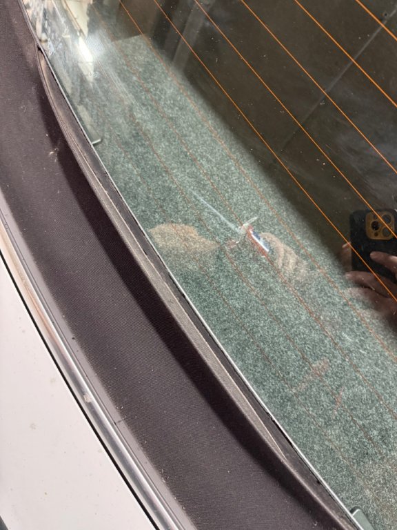

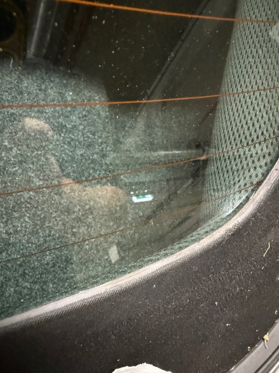

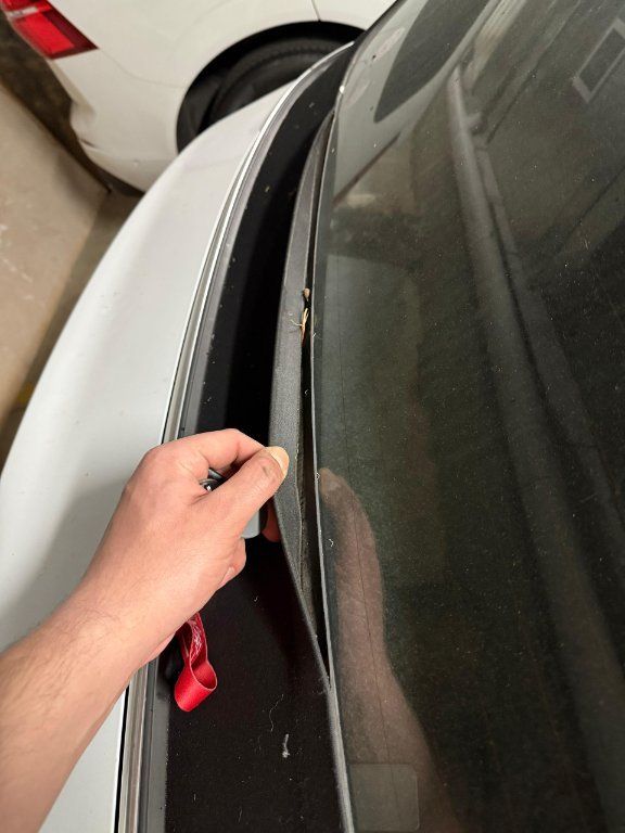

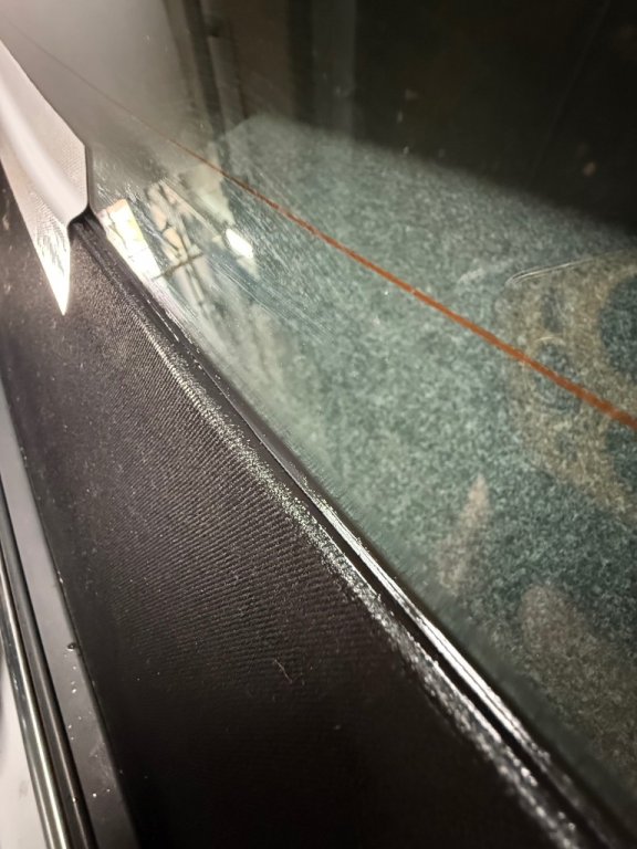

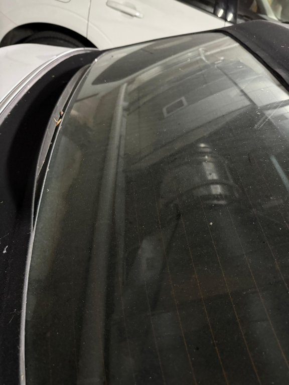

Çağrı Alaf 4 saat önce Paylaş 4 saat önce Fotoğrafla gösterdiğim yerden araç su alıyor o da kokuya sebep oluyor haliyle. Kenarlarını bir şekilde yalıtmam aynı zamanda da cam ile kadife kumaşı yapıştırmam gerek. Bunu ne ile yapabilirim? Güvendiğiniz beğendiğiniz ürünlerin linklerini bırakabilir misiniz? Yorum bağlantısı
Ersen şahin 4 saat önce Paylaş 4 saat önce Bu tür işler bence en uygun malzeme dayson 2 Yorum bağlantısı
Mehmet Cihat 2 saat önce Paylaş 2 saat önce aynen oralarda pu sealant diye ara bulursun güzel yapıştır yağmur kar güneş etkilemiyor Yorum bağlantısı
Çağrı Alaf 2 saat önce Yazar Paylaş 2 saat önce Mehmet Cihat yazdı: aynen oralarda pu sealant diye ara bulursun güzel yapıştır yağmur kar güneş etkilemiyor https://www.amazon.com.au/SIKA-Sikaflex-521UV-Hybrid-Sealant/dp/B00A9UK1TQ/ref=asc_df_B00A9UK1TQ?mcid=1de096c6230c355d952440525e7f7e0f&tag=googleshopdsk-22&linkCode=df0&hvadid=712278713950&hvpos=&hvnetw=g&hvrand=2230889831545441403&hvpone=&hvptwo=&hvqmt=&hvdev=c&hvdvcmdl=&hvlocint=&hvlocphy=9071774&hvtargid=pla-384184722692&psc=1&gad_source=1 Sanırım bundan bahsediyorsunuz. Yorum bağlantısı
İnan Çınar 1 saat önce Paylaş 1 saat önce Oğuzkan Işık yazdı: Yarım tüp dysonum var. Gel halledelim Ya arkadaş biz seni ihya ediliyoruz sen kendini ele veriyorsun 😂 2 Yorum bağlantısı
Oğuzkan Işık 1 saat önce Paylaş 1 saat önce İnan Çınar yazdı: Ya arkadaş biz seni ihya ediliyoruz sen kendini ele veriyorsun 😂 Burda amacına hizmet var ama abi Hem bak @Selçuk Bakış abiye sor kapılarda sıkıntı var mıymış 1 Yorum bağlantısı
İnan Çınar 1 saat önce Paylaş 1 saat önce Oğuzkan Işık yazdı: Burda amacına hizmet var ama abi Hem bak @Selçuk Bakış abiye sor kapılarda sıkıntı var mıymış Kapıyı komple yapıştırmışsın dysonla, hiç açılmıyormuş. Öyle diyor Selçuk. açılmayınca da haliyle sorun ortadan kalkmış oluyor 😂 Şaka bir yana, mühür fitili denen fitil çeşidiyle olmaz mı bu iş? Dayson sağlam ama cam değişimi gerekirse ayrılmadığı için fitil de almak lazım camla birlikte. 2 Yorum bağlantısı
Mehmet Cihat 56 dakika önce Paylaş 56 dakika önce Çağrı Alaf yazdı: https://www.amazon.com.au/SIKA-Sikaflex-521UV-Hybrid-Sealant/dp/B00A9UK1TQ/ref=asc_df_B00A9UK1TQ?mcid=1de096c6230c355d952440525e7f7e0f&tag=googleshopdsk-22&linkCode=df0&hvadid=712278713950&hvpos=&hvnetw=g&hvrand=2230889831545441403&hvpone=&hvptwo=&hvqmt=&hvdev=c&hvdvcmdl=&hvlocint=&hvlocphy=9071774&hvtargid=pla-384184722692&psc=1&gad_source=1 Sanırım bundan bahsediyorsunuz. https://www.amazon.com.au/SIKA-SikaLastomer-514-Swabable-Removable-Permanently/dp/B0D94FGC3L/ref=sr_1_10?crid=22IJ9LBS724Z1&dib=eyJ2IjoiMSJ9.tPh1SSYxheD6rgEDnTOb-YJ7RujVA9i9rHNnskVHSSalHY8b1008pS80lz_Mm9Ea8hsTZGoBgf8uFzRgH8UYYXyoqKWzm1CPgXmv4k1EyC0agsjkylo23ezqKfnpYpeOeGQYKUnhQpFufVIyLUHrauBnCzdmcrQFYngZe-T-iRD-lWjeK5RQtcgVaqGfi6ScpML-QIUhCKG4G2KWpUuD0Y1iTrXGZa_JdV370bMxUoykU5M2LKPHO0KnMar4A8Ts3wEOiC1rpuSmXxNOw5u8Gg12dxN6Qg1p6U3h13RwWXM.K_EFTpWx9-MsBJR33Pvd7gZbLRk6TLX_9cdMZhs3RqU&dib_tag=se&keywords=pu%2Bsealant&qid=1759736921&sprefix=pu%2Bsealant%2Caps%2C294&sr=8-10&th=1 https://www.amazon.com.au/Selleys-AF08-Autofix-Windscreen-Sealant/dp/B0BBGRY8PF/ref=sr_1_8?crid=22IJ9LBS724Z1&dib=eyJ2IjoiMSJ9.tPh1SSYxheD6rgEDnTOb-YJ7RujVA9i9rHNnskVHSSalHY8b1008pS80lz_Mm9Ea8hsTZGoBgf8uFzRgH8UYYXyoqKWzm1CPgXmv4k1EyC0agsjkylo23ezqKfnpYpeOeGQYKUnhQpFufVIyLUHrauBnCzdmcrQFYngZe-T-iRD-lWjeK5RQtcgVaqGfi6ScpML-QIUhCKG4G2KWpUuD0Y1iTrXGZa_JdV370bMxUoykU5M2LKPHO0KnMar4A8Ts3wEOiC1rpuSmXxNOw5u8Gg12dxN6Qg1p6U3h13RwWXM.K_EFTpWx9-MsBJR33Pvd7gZbLRk6TLX_9cdMZhs3RqU&dib_tag=se&keywords=pu+sealant&qid=1759736921&sprefix=pu+sealant%2Caps%2C294&sr=8-8 bunlar daha uygun olur Yorum bağlantısı
