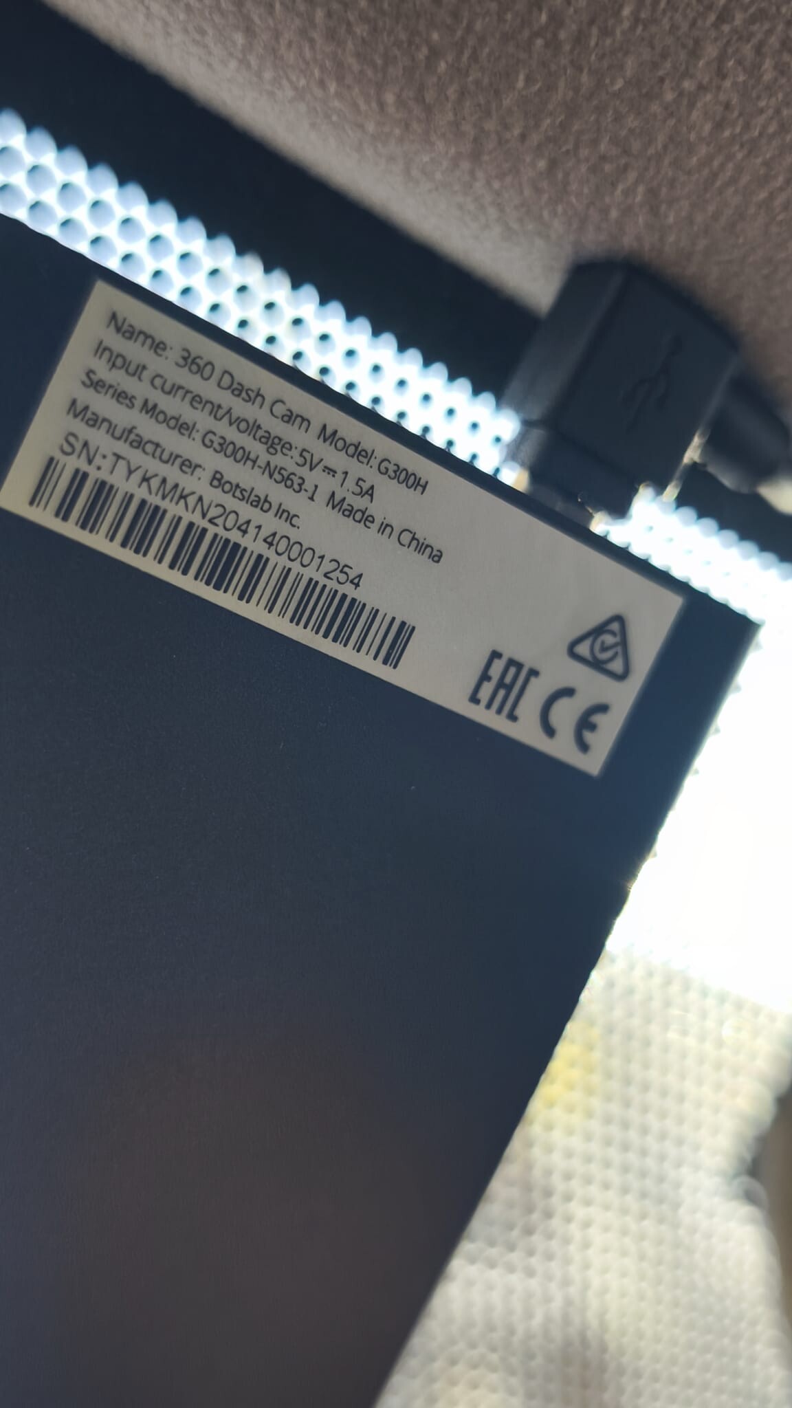

Sizden bir ricada bulunabilir miyim? Skoda Superb nin dikiz aynasının arkasına araç kamerası için type-c port koymuşlar. Bendeki kameraları 5V-2A olduğu için test ettiklerimi çalıştırmadı. Eski 70mai vardı 5V-1.5A çalıştırdı.
Sizdeki kemaranın üzerinde yazıyordur 5V- Kaç amper olduğu, kontrol edip yazabilir misiniz?
5V- 1A yada 5V-1.5A ile çalışan araç kamerası arıyorum.

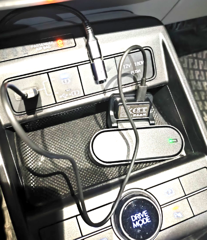

Benim arabada da aynı durum var. Bu çalışır muhtemelen.

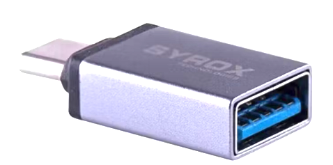

type-c to type-c kablo ile kamera direkt çalışmıyor.  type-c yi type a ya çevirici koyup type-a to type-c kablo ile çalışıyor.
çok saçma bir durum ama çevirici ile konu çözüldü.

aynı kablo telefon şarj ediyor. birkaç kabloda denedik. aynı zamanda farklı kameralarda denedik.
saçmalığı keşfetmek zor oldu ama çözdük. type-a nın çıkış watt değeri düşük ondan olabilir diye kanaat getirdim.
