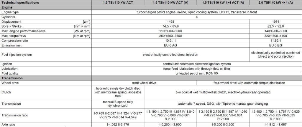

Muhammet Ölmez 9 Kasım 2025 Paylaş 9 Kasım 2025 Benim de aklımda olan bir araç, bildiğim kadarıyla Kodiaq'ların hepsi ıslak tip. Kaynağım şu döküman, Yorum bağlantısı

Erhan Doruk 9 Kasım 2025 Paylaş 9 Kasım 2025 Muhammet Ölmez yazdı: Benim de aklımda olan bir araç, bildiğim kadarıyla Kodiaq'ların hepsi ıslak tip. Kaynağım şu döküman, Doğru bilgi, chatcpt de bunu doğruluyor. özetle; Kodiaq’larda kuru-kavramalı DQ200 çok nadir/çok erken üretim 1.4 TSI FWD modellerle sınırlı görünüyor; genel kural olarak Kodiaq = ıslak-tip DSG. Resmi ve kesin yıl/seri bilgisi için fabrika dökümü veya aracın VIN/şase kodu üzerinden kontrol en güvenilir yol olacaktır. 1 Yorum bağlantısı

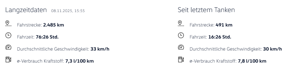

Erdem Doğan 10 Kasım 2025 Paylaş 10 Kasım 2025 Emin Ozan yazdı: Merhaba, Kodiaq ilanlarına bakıyorum da, aklıma takılan bir şanzıman meselesi var. 2019-2020 model 1.5 TSI önden çekişlilerde büyük ihtimalle DQ200 kullanılıyor. Bu şanzımanın kuru kavramalı olduğunu ve DSG’lerin en sorunlu serilerinden biri olduğunu duydum. Öte yandan, 4x4 ve dizel versiyonlar sanırım DQ381 ile geliyor ama bu konuda emin değilim. Muhakkak sizin bu konuda tecrübeniz vardır: DQ200 gerçekten can sıkar mı? Eğer masrafsız ve uzun ömürlü bir Kodiaq kullanmak istiyorsak, hangi motor/şanzıman kombinasyonuna odaklanmalıyız?" TIguan alirken arastirmistim, nette DQ200 olarak geciyor ama bu sinifta DQ381 kullaniliyor. Yag degisim periyodu 120 bin km ve daha dayanikli bir sanziman. Pisman olacaginizi sanmiyorum ama bulabildiginiz kadar donanimli bulmaya calisin. Guncel tuketim bilgisi paylasayim. Haftaici 5-6 km kadar kisa mesafe kullaniliyor, haftasonlari denk gelirse 50 km kadar trafiksiz. 2485 km ortalama tuketim 7.3, ort hiz 33 km/h. Son depo verisi, 7.8 ortalama, ort hiz 30 km/h. yapilan km 491 ve kalan menzil 300. deposu 60 lt ve 750-800km yapiyor. ayni sartlar altinda 2007 w204 C200 1.8 komp 11 lt yakiyor, 55lt depo ile 500-550km gidiyordu. 1 Yorum bağlantısı
