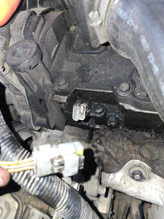

Tuncer Demirci 14 saat önce Paylaş 14 saat önce Merhaba arkadaşlar ford fusion 1.4 tdci 2006 aracım var görselde ki sensörün soketini söktüm temizlemek için ve ortada ki pinin karardığını gördüm ark yapmış gibi görünüyor, bu sensör tam olarak ne sensörüdür ? Yorum bağlantısı
Mustafa Yanar 14 saat önce Paylaş 14 saat önce Hata kodu veriyor mu obd cihazında. Eksantirk mil sensörü olması lazım 2 Yorum bağlantısı
Mehmet Ozyurek 14 saat önce Paylaş 14 saat önce Krank pozisyon sensörü olması muhtemel. Virajlarda falan stop ediyor mu? Zarar vermeden temizleyip wd40 sıkın. 1 Yorum bağlantısı
Mehmet Cihat 14 saat önce Paylaş 14 saat önce 1.4 tdcilerde krank sensörü krank kasnağının yanında diye hatırlıyorum bu %90 eksantrik sensörü 1 Yorum bağlantısı
Servet Aydın 14 saat önce Paylaş 14 saat önce Krank veya vuruntu. Takılı değilken çalılmaz ise krank çalışırsa grç olarak pozisyon veya vuruntu sensmrü 1 Yorum bağlantısı
Çözüm Ali Cihangiroğlu 13 saat önce Çözüm Paylaş 13 saat önce ekzantrik sensörü, dağılabilirsiniz.... 2 Yorum bağlantısı

Mustafa Yanar 5 saat önce Paylaş 5 saat önce (düzenlendi) Sokette yanık varsa elektirikçi tesisatı kontrol etmeli, sizin konuyu hatırladım.İyi Bir elektirkçi bulun önce kablo tesisat kontrolü yaptırın. 5 saat önce tarihinde Mustafa Yanar tarafından düzenlendi Yorum bağlantısı
