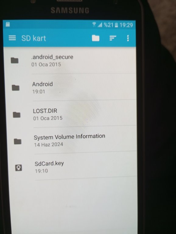

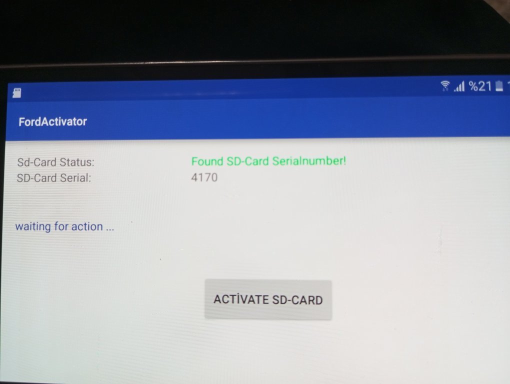

Elimde android 6 bir telefon vardı. Baktım 64 GB SD kart destekliyor, Ford activator programını indirdim ve SD kart key  dosyasını oluşturdum sanırım. Sanırım diyorum  çünkü kartın içinde SD kart key adında bir dosya attı ama içine giremiyorum (bu eylemi gercekleştirecek bir uygulama yok diyor) ve 0xa.... gibi bir sayı  göremiyorum haliyle.
Bu arada önce exfat ile bicimlendirdikten sonra mı bu işlemi yapmam gerekiyordu?
Programa ilk girişteki görüntüsü ile active SD kart a tıkladıktan
Sonrasında SD kart içeriği  görüntüsünü ekliyorum.
tarihinde İnan Çınar tarafından düzenlendi
Alişan YILMAZ
Tamam bilgisayara takınca sdCard.key haricindeki hepsini silmeniz gerekecek

Android 6 işletim sistemli 64 GB  SD kart destekleyen bir telefona Ford activator adında bir program yükledim ve kartı telefona takıp programla SD kart key oluşturdum. Key dosyası oluşturmak için bir kaç farklı yol daha mevcut. İstenirse onları da anlatırım.
