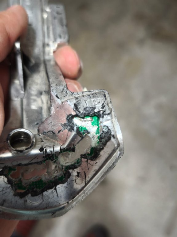

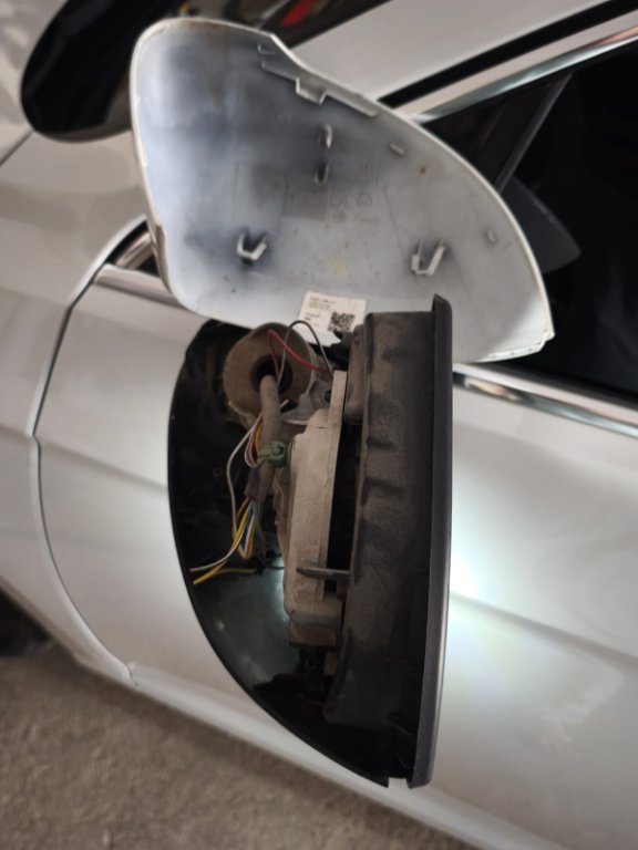

İyi forumlar arkadaşlar. Epeydir sağ dikiz aynamın sinyali yanmıyordu. Hafta sonu bir bakayım derken eldeki imkanlarla bir şeyler yaptım. Dış kapağı biraz zorlayınca rahatlıkla yerinden çıkıyor. Sinyali tutan iki adet yıldız vida var. Sinyali çıkarınca nasıl olsa yenisi alınacak deyip yandan matkapla delip bir boşluk oluşturdum. Evde beyaz şerit led vardı üzerine kızımın resim dersinden kalan turuncu renk cam boyası sürdüm. Açtığım boşluktan yerleştirerek üzerini sıcak silikonla kapattım. Ve sonuç ortada
