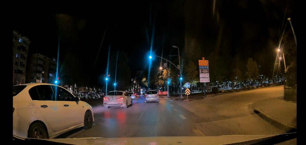

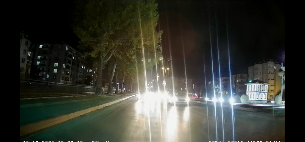

Arkadaşlar merhaba,
Aracıma iki hafta önce 70mai A800SE model araç kamerası taktım. Ancak gece çekimlerinde ışıklar o kadar çok dağılıyor ki bırakın plaka okumayı araçların kendisi bile görünmüyor. Özellikle arka kamera tam facia. Örnek resimleri ekliyorum. Daha önce hem arabanın camlarını, hem de kameranın lenslerini güzelce temizledim. Ancak sorun çözülmedi. Konu ile ilgili bilgisi olan arkadaşlardan yardım rica ediyorum.

camlada  yağ gibi tabaka olabilir güzelce bir temizleyin derin veya da kamera da ayarladan da olabilir

Camı kirli bu lensin. Aynısı telefonlarda da çok olur. Cam bezi ile biraz ovalamak yeterli.

Filtre lens takmak gerekiyor.
https://www.ayestore.com.tr/xiaomi-70mai-a500-pro-plus-arac-kamerasi-icin-cpl-filtre?srsltid=AfmBOoon6-sw1ldQ3oLBr3UhcdD8TcFKYKxE5uDJiF_jkqU2v38lVlLu
Ucuz çözüm ide 3d gözlük lensini kesip biçip kameranın önüne yerleştirmektir
Ama youtube da izlediğim videolarda görüntüler hiç böyle değil. Daha net. Onlarda da filtre lens falan yok. Zaten onlara bakarak aldım.

Hem arabanın camlarını hem de kamera lenslerini baya temizledim. Ama hala aynı
Arabanın camında var gibi, önünde cam olmadan bir çekim yapabilirseniz, arabada mı lensteki camda mı sıkıntı var ortaya çıkar.

Ben sıfır aldım bu sorunu yaşadım, ama benim arabanın ön camı ısıtmalı yani rezistanslı, güneş burada çok etkili güneşte yansıma falan yapıyor.O nedenle tek yolu bu, izlediğiniz videolar ile ilgili bir şey diyemem. O zaman filtre almadan önce aracın camını içten ve dıştan iyice temizleyip deneyin.Bende A500 var ön arka kamera, ben memnunum genel anlamda.

varsa çözünürlük ayarlarından fps ayarı 4k  vs değiştirerek belki bir tık düzelme yakalanabilir ama satış platformlarında bazı yorumlarda sizinkine benzer sorunları okudum. hatalı seri gibi bir durum olabilir

bu üründe hata var demektir

Muhtemelen lens içten kirli, yada fark edilmeyen lensin önünde alınması gereken koruma vardır.

Bence de hatalı üretim gibi duruyor. Umarım garantiden sorunu çözerler.

Cpl filtre ile belki düzeltilir. Bir de neye yarar hiç bilmediğim wdr ayarı var onu bir kurcalayın isterseniz.
Arka kamera olduğu için fazla ışık geliyor farlardan

Skoda SuperB de arka cam oldukça eğimli olarak iniyor, bende ön kamerada sıkıntı yok ama arka camda sizinkine benzer ışık dağılmaları var.
Ben aracınızın camı ile ilgili bir sorun olduğunu düşünüyorum. Bununla ilgili sıkıntı yok ise polarize bir filtre bence sorunu çözer.

Yazmayı unutmuşum güncellemeleri yükleyin mutlaka.

Cam filminin kendisi dalgalı olabilir. Bu da ışık kırılması yapar.  Kamerayı cam olmadan dış ortamda karanlıkta deneyin o zaman belli olur neyin problemli olduğu.
