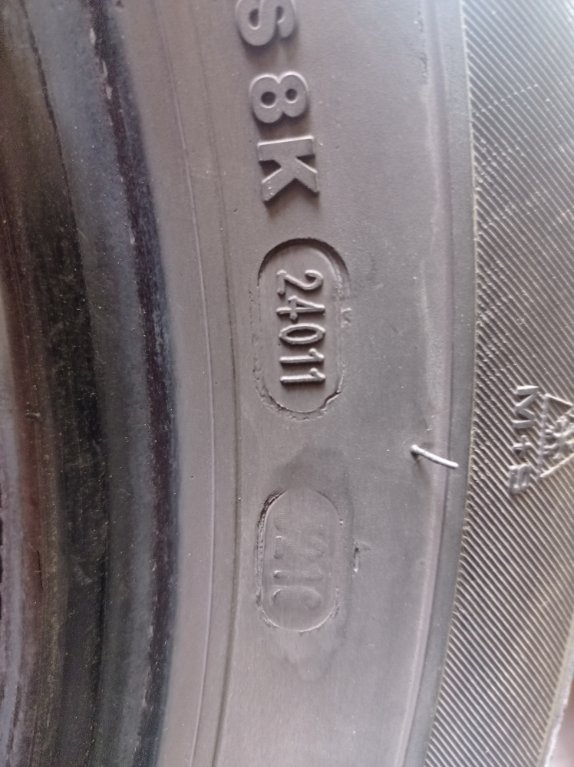

Ersen şahin 20 saat önce Paylaş 20 saat önce Selamın aleyküm arkadaşlar babam geçen kış sonu aracını değiştirdi aldığı aracın üzerinde kışlık lastikler vardı Bi kaç güne tekrar kışlıkları takmayı düşünüyordu bi bakalım lastiklere dedik Tarihine baktığımda resimdeki gibi yıl ve haftanın ters basıldığını gördüm biraz düaha dikkat edince hemen yanının taşlandığını farkettim Resmini çekip büyüterek baktığımda lastiğin 2016 yılı olduğunu gördük Ben çok yorum yaptım sizlerinde yorumlarını bekliyorum Yorum bağlantısı
Mehmet Ozyurek 18 saat önce Paylaş 18 saat önce 24011 baskısı da orijinale benziyor. ama tarihi silmişler. O kesin Yorum bağlantısı

Ersen şahin 18 saat önce Yazar Paylaş 18 saat önce Çağlar Bayur yazdı: 24011 olan yıl bilgisi değil yalnız. O nedir abi Yorum bağlantısı

Gencay Bengli 3 saat önce Paylaş 3 saat önce Ersen şahin yazdı: Selamın aleyküm arkadaşlar babam geçen kış sonu aracını değiştirdi aldığı aracın üzerinde kışlık lastikler vardı Bi kaç güne tekrar kışlıkları takmayı düşünüyordu bi bakalım lastiklere dedik Tarihine baktığımda resimdeki gibi yıl ve haftanın ters basıldığını gördüm biraz düaha dikkat edince hemen yanının taşlandığını farkettim Resmini çekip büyüterek baktığımda lastiğin 2016 yılı olduğunu gördük Ben çok yorum yaptım sizlerinde yorumlarını bekliyorum Lastik petlas marka ise ; Lastik tipi tanımlayıcısı Lastik sınıfı 24011 C1 şöyle bir bilgi yazıyor. 24011 lastik tipi kodu olabilir. Diğer taraftan lastiğin tarihini silmişler. Yorum bağlantısı
