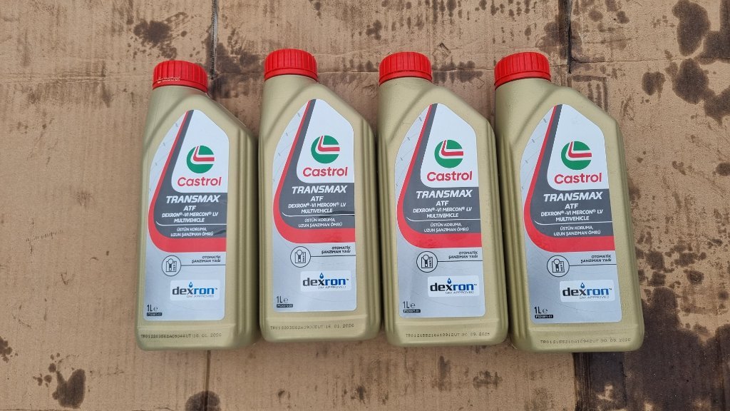

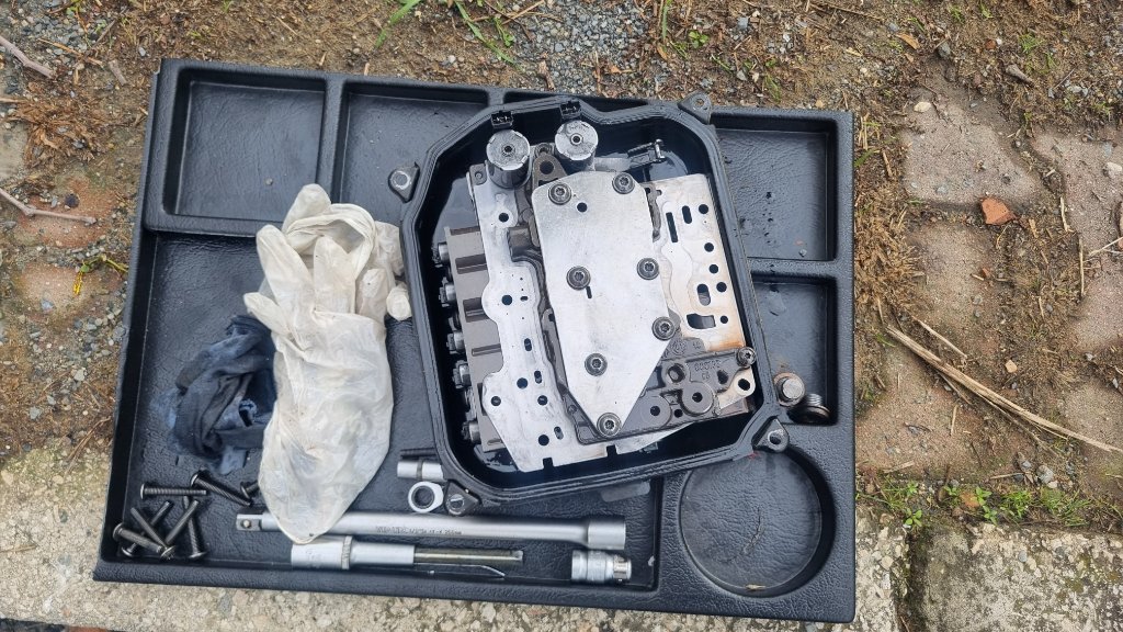

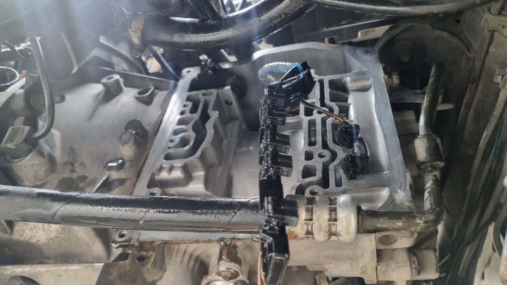

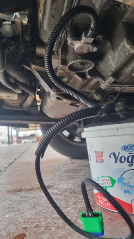

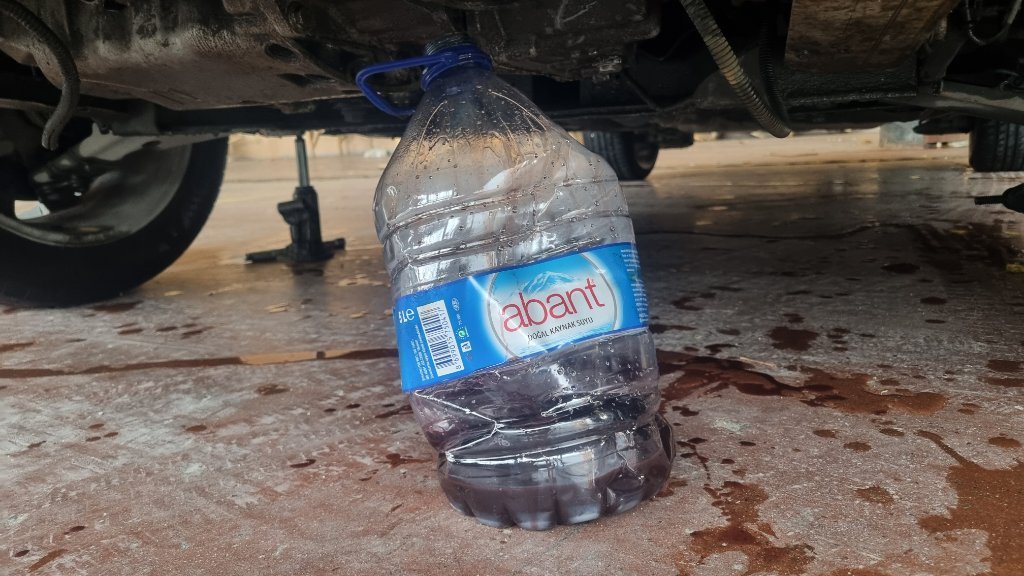

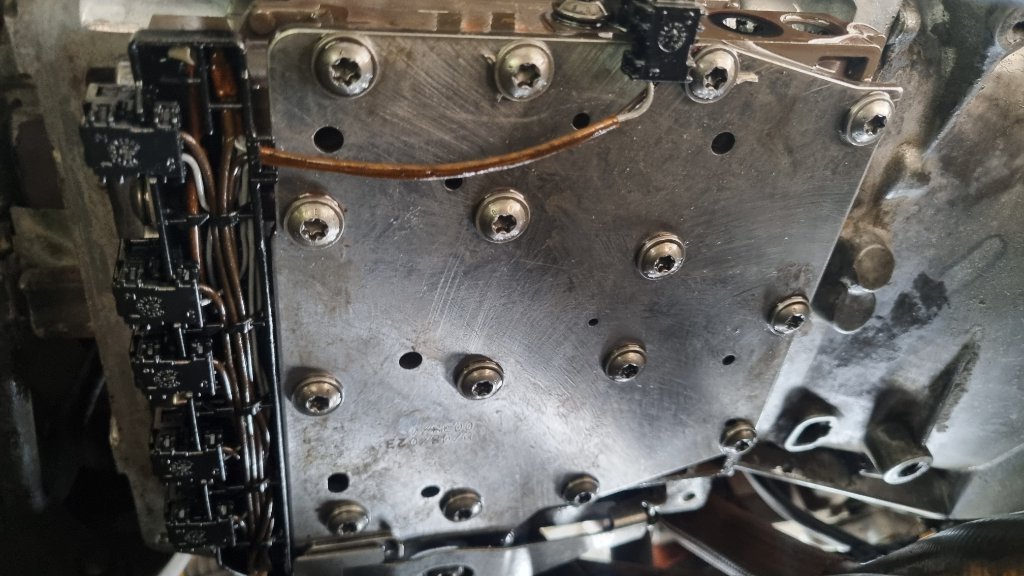

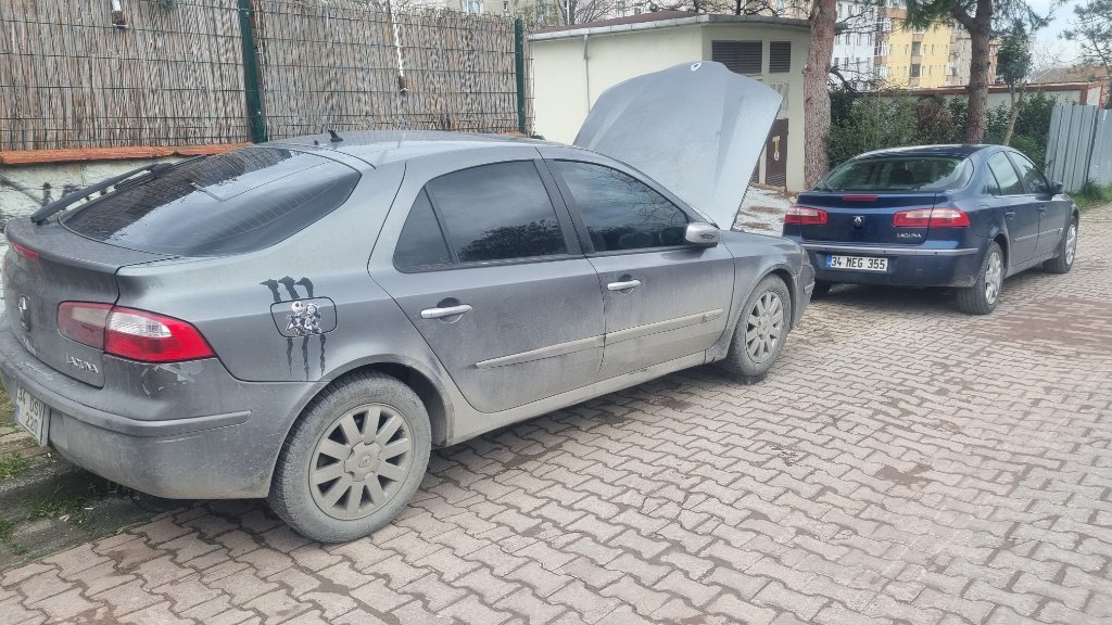

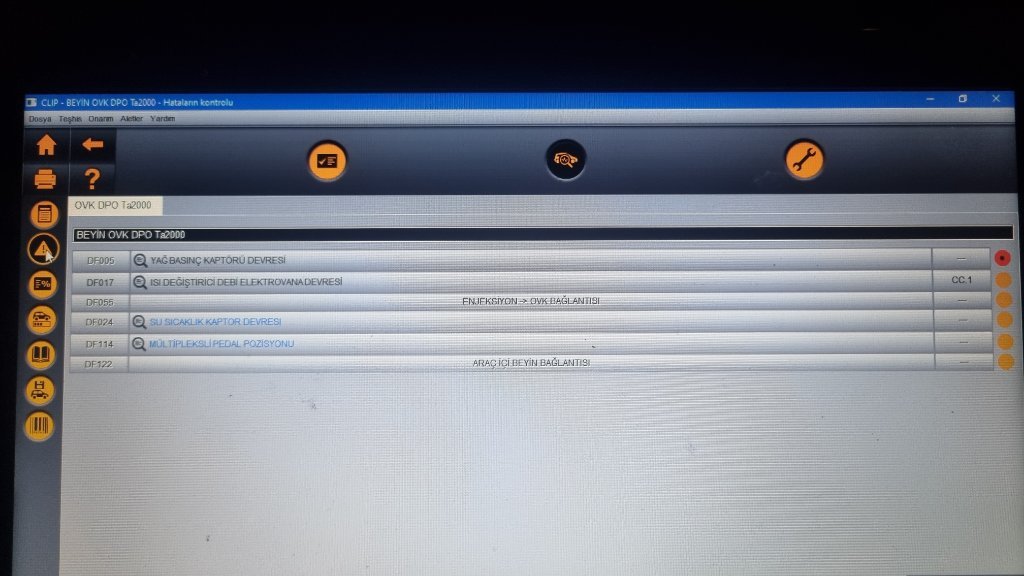

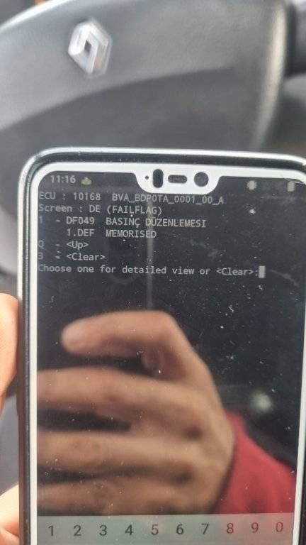

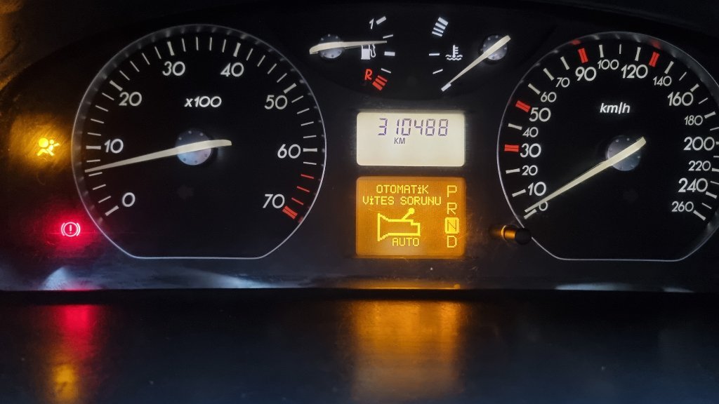

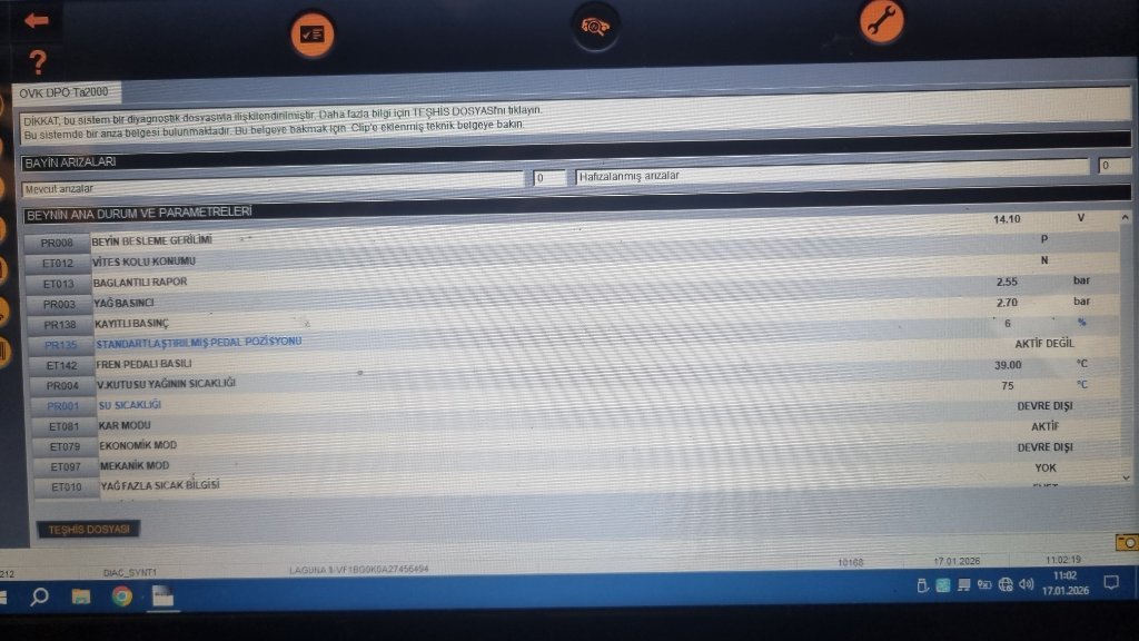

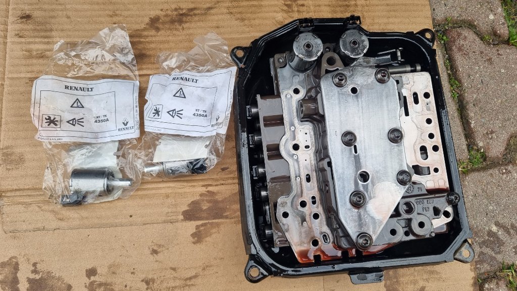

konu başlığında yazılı otomatik sanzımanlarda en çok görülen selenoid arızasıyla ilgili adımları resim ve video olarak paylaşıyorum.
öncelikle arıza tespitini doğru yapmak adına reno adına yazacak olursam ecuya tam uyumlu pyren/pycilp kullanmanız gerekir. gerisi işçilik kalitesi ve tecrübe.
559683720_10166058817431030_754451860477220903_n.jpg.13efb06b0b4e67e5a91e70b1f0fa0b2c.jpg

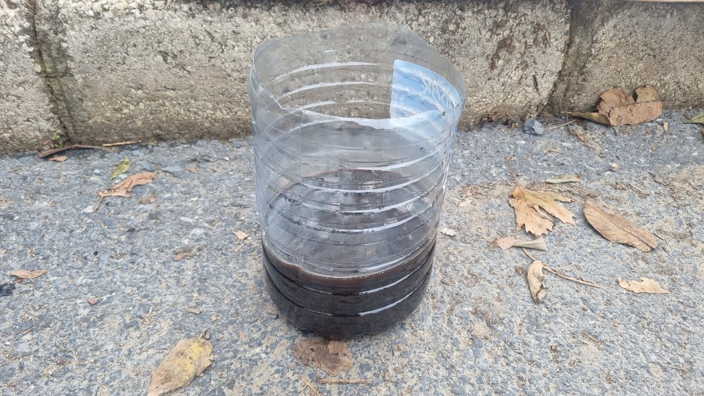

Eline sağlık, yağ yağlıktan çıkmış pekmeze daha fazla benziyor :bravo:
Coşku Mert
Selçuk Bakış yazdı:
Eline sağlık, yağ yağlıktan çıkmış pekmezle daha fazla benziyor :bravo:
teşekkürler.  evet yagdan baska herseye benziyo 😁
