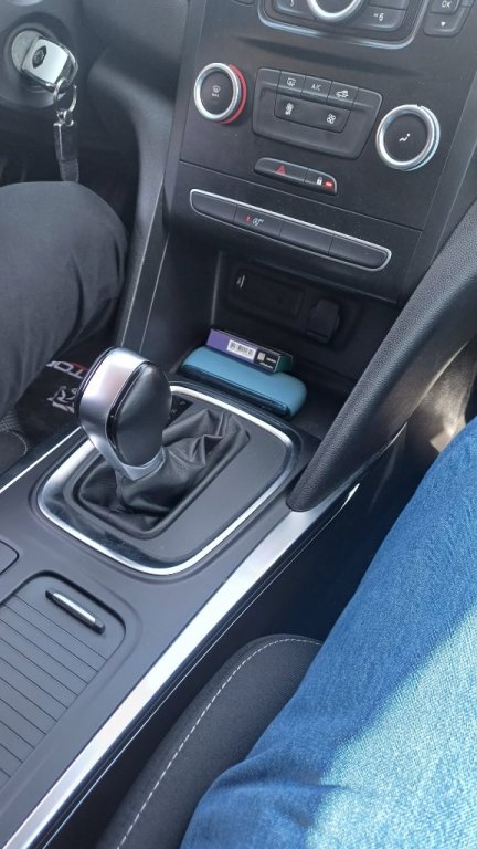

arabadan inmemle keskin bir balata kokusu duydum. Ön tekerleğe doğru yaklaştım ki benim arabadan geliyor koku. Fren balatalarını yeni değişmiştim 10 gün kader evvel. Fren hissiyatında anormallik yoktu hiç.
sonrasında vitesi manuele alıp 2-3. Viteslerle indim merkeze. Dağa çıkarkenki hızla inmek gerektiğini öğrenmiş oldum yaşayıp. @Ersen Tapan sağolsun otelin dibinde bir oto servise yönlendirdi beni . Kontrol edildi frenler bir anormallik olmadığı tespit edildi. Tilki için durmayıp hızla inişe devam etsem belki bir sakatlık çıkabilirdi Allah korudu.

Honda Civicde s moduna alıp kulakçık ile vitesi kontrol edilebiliyor. İstediğin vites ile yokuş aşağı inilebiliyor.
Yeni takılan balata ilk ciddi kullanımda koku yapar. Bu normaldir.
Uzun inişlerde mutlaka manuel mod kullanılmalı, bu nispeten frene destek olacaktır. Ancak yeni araçlarda kompresyon çok düşük.

Manuel mod varsa o şekilde frenle destekli inilebilir. sorun olmaz ama rahat olun. yeni balata kokar sadece
