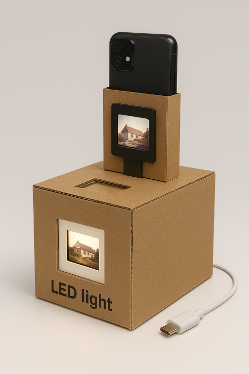

Gökhan Tuna 3 saat önce Paylaş 3 saat önce Çağlar Bayur yazdı: , şu an bu cihaz, benim tasarladığım arkadan led aydınlatmalı kutu içinde 10 cm uzaklıktan 1960 larda çekilmiş slaylardan fotolar çekip usb-c bağlantısı ile pc ye hızııca aktarım sağlamakta. AI ile foto geliştirmeleri de yaparak çok iyi sonuçlar elde etmekte. üstelik 2022 yılında çıkmış bir cihaz bu. Caglar Abi bu tasariminin fotosunu da paylasir misin, gozumuzun onunde canlansin :-) Yorum bağlantısı
Çağlar Bayur 3 saat önce Yazar Paylaş 3 saat önce Gökhan Tuna yazdı: bu tasariminin fotosunu 1 adet batarya karton kutusu 1 adet a4 kağıt, 20 cm kağıt bant. maket bıçağı+makas gecekondu gibi Yorum bağlantısı
Gökhan Tuna 3 saat önce Paylaş 3 saat önce O zaman soyle bi sey hayal ettirdim yapay zekaya :-), ama ilk deneme ve bazi seyleri mabadindan anladi muhtemelen 1 Yorum bağlantısı
Çağlar Bayur 2 saat önce Yazar Paylaş 2 saat önce biraz ters olmuş ama temelde böyle şeyler yapılıyor, bundaki sorun her telefon yazılımı farklı, fazla yaklaşırsa makro merceği devreye sokuyor o da berabet bir görüntü çıkartıyor, az uzakl olsa geniş açı devreye giriyor kenarlar bükülüyor, uzunca zamandır denemlere yapıyorum ara sıra. ulaştığım en makul yöntem normal merceği kullanmak için blr uzaklıkta olup zoom ile yakınlaştırıyorum ve yan çekim yapıp sonra program ile dik çeviriyorum. led ışığında renk kaybı da oluyor, onu da iyileştimre ile gideriyorum, gün ışığı led çok bozuyor onu kullanmadım 1 Yorum bağlantısı
