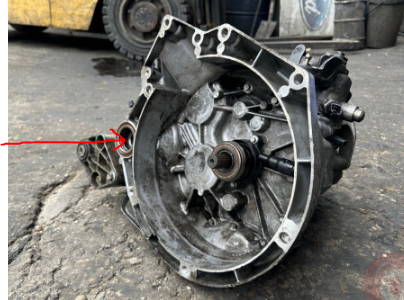

Aracınızın baskı balata / volanının değişmesi için şanzımanın ayrılması gerekir.  Ayırmada işleminden önce şanzıman yağı boşaltılmak zorunda. Yoksa akis yuvalarından dışarıya yağ akar zaten. Yeni yağı değişimi yapan servis doldurmuştur. Fakat şanzımanı söküp dişlileri falan kontrol etmezler. Aşağıda motordan ayrılmış bir şanzıman resmi var. Kırmızı ok ile işaretlediğim yere tekerlere güç aktaran şaft / akis bağlanır. Burada keçeler olur, keçeler kötü durumda ise şanzıman yağı dışarı akar ve azalan şanzıman yağından dolayı vites geçişleri etkilenir. Yağ kaçağı olmadığından emin olun.
