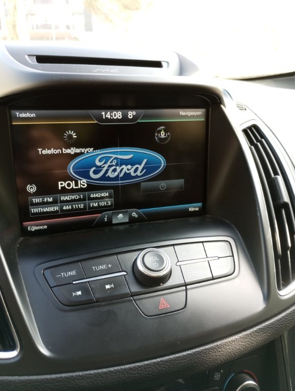

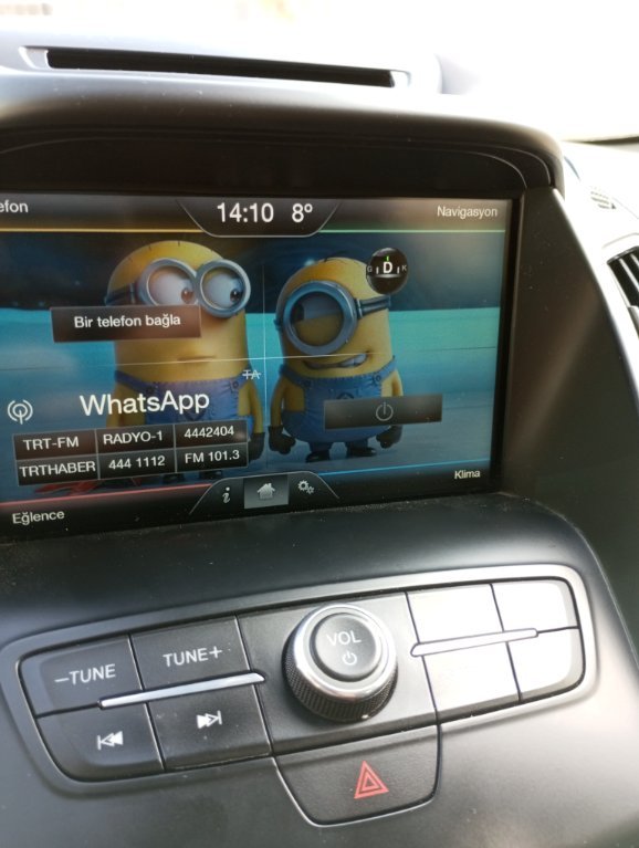

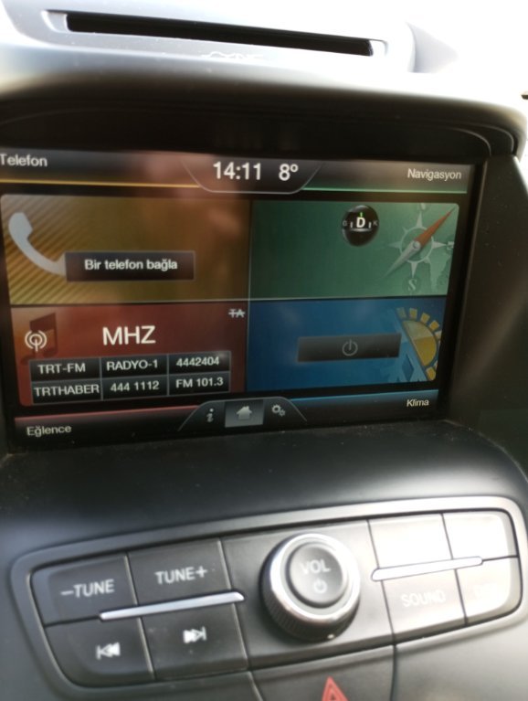

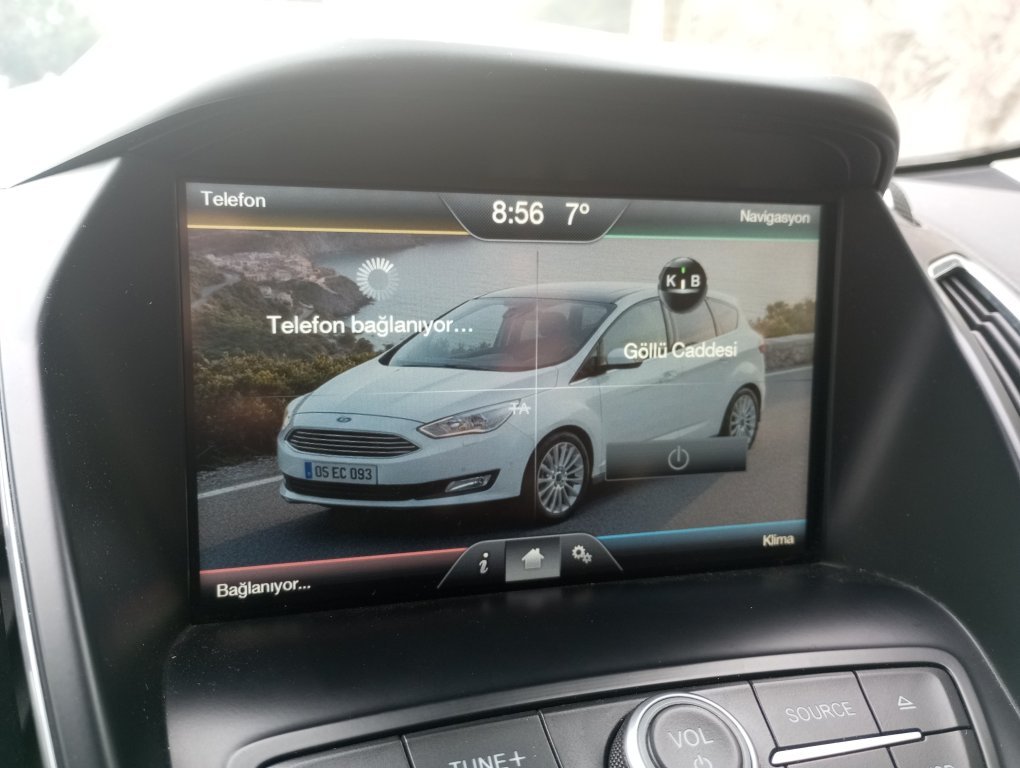

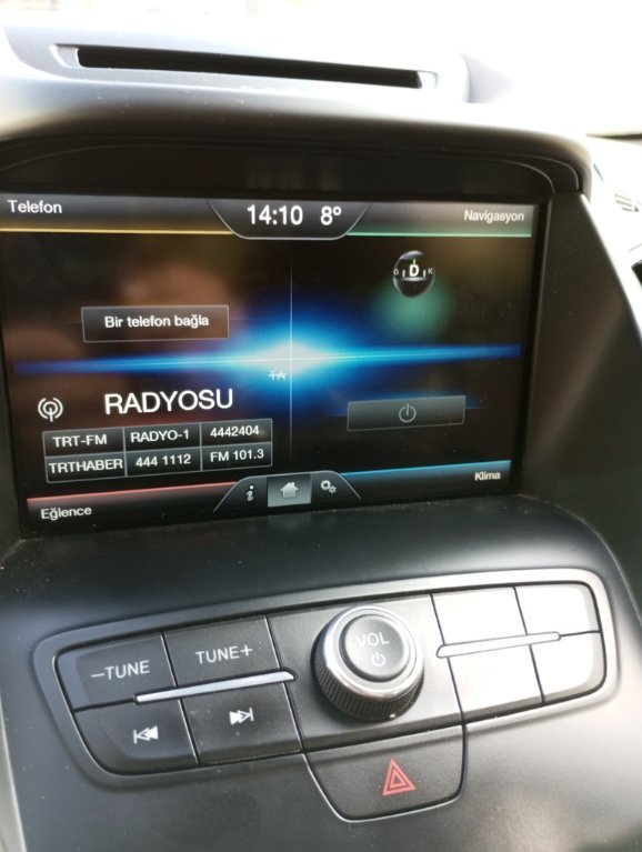

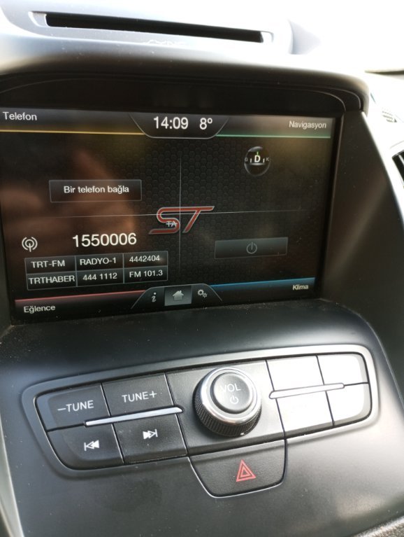

İnan Çınar 6 Kasım 2025 Paylaş 6 Kasım 2025 Merhaba sevgili forum ahalisi, her ne kadar artık eskimiş bir sistem olsa da sync 2 ile yeni tanışmış biri olarak ufak tefek dokunuşlar yapmak güzel oluyor bana göre. Öncelikle arka plan resmi yapmak istediğimiz görseli 800 X 384 piksel boyutuna getirmek için PC de paint programında açıyoruz. Bir sürü yeniden boyutlandırma programı mevcut ama basit bir işlem olduğu için ek programa gerek duymadım. Paintte resmi açıp yeniden boyutlandır a tıklıyoruz. Piksel kısmını seçip 800 X 384 piksel formatında kaydediyoruz. Boyut olarak da 1.5 MB dan küçük olmalı. Dosya uzantısı da jpg, gif yada PNG formatında olmalı. Kaydettiğimiz resmi flash belleğe atıyoruz ve cihaza yükleme aşamasına geçiyoruz. Aracın USB girişine flash belleği takıp multimedya dan sağdaki ayarlar kısmına tıklıyoruz. Gerçi sync 2 de bu his ilk nesil dokunmatik telefonlardaki gibi bir his olduğu için " tıklamak" tabiri yanlış oldu, parmağımızı ekrana "bandırıyoruz" 😀 Ayarlar -> ekran -> duvar kağıdını düzenle -> ekle -> usb cihazı -> duvar kağıdını seç Sonrasında ana ekrana gelip kontrol ediyoruz. Google da 800 X 384 wallpaper şekilde arama yaptığınızda bir çok hazır görsele ulaşıp indirebilirsiniz. Ben yüklediğim bir kaç örnek görsel atıyorum. 7 Yorum bağlantısı
