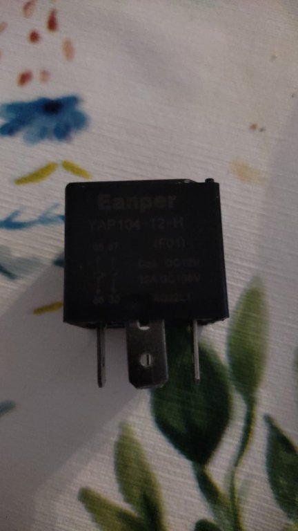

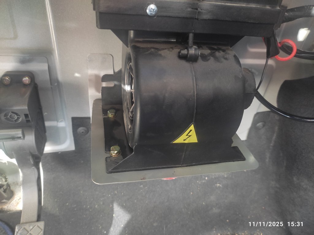

Herkese iyi geceler. Elektrikli aracımın ısıtıcı rezistansının rölesi bozuldu. Üzerinde 30a yazıyordu ben 40a aldım taktım 3 dk içinde yandı. Neden yandığını düşünürken rezistans etiketini gördüm. 60v 1000watt yazoyordı. Normalde çalışırken 15a civarı akım çekiyprdu ancak benim benim bataryam 72 v. Velhasıl benim aldığım röle 12v.
Orijinal rölede coll 12v , 30a dc100v yazıyor. Bu röleden arıyorum ancak bulamıyorum. Araç Çin malı olduğu için servise sorsam da bulamayacaklardır.
Şimdi sorum şu watt hesabına bakarsak 24v 60a röle kullanabilir miyim sorun olur mu?
Bir arkadaşa sordum bana röleleri seti bağlarsan olur dedi teorik olarak anladım ama teknik olarak omkadar bilgim yok.
Kısacası bana röle lazım abiler, fikirlerinizi bekliyorum.

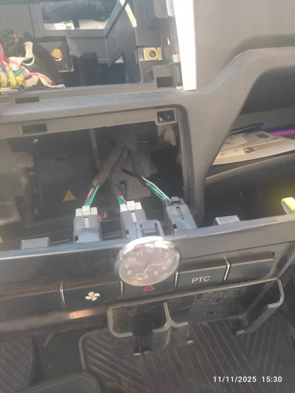

Yuki Amy elektrikli araba. Hocam sistemini omkadar karışık yapmışlar ki ama sanırım tetik 12v geliyor. Fan çalışıyor sonra ısıtıcı ptc ayrı düğme ile çalışıyor. Fandan ısıtıcı rölesine tetik var anlatabildim mi bilmiyorum ama. Tetik sisteminin ayrı sigortası var 12v.

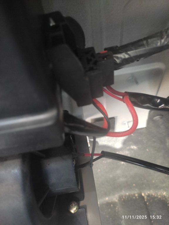

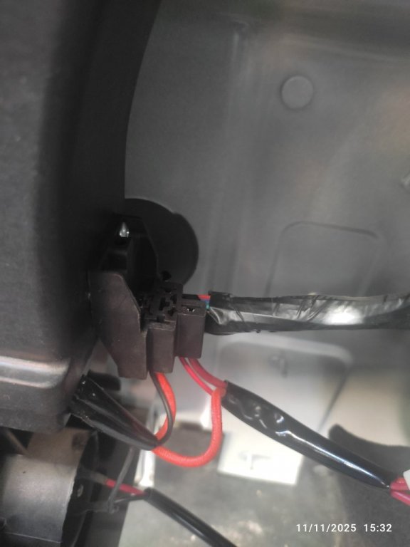

Hocam şöyle anlatayım bu aracın ilk versiyonu 5akülü 60v. Ama sonraki gelenler 6akülü 72v. O yüzden ptc 60v. Ayrıca lifepo4 batarya var telefondan kontrol ediyorum 13.8-14 civarı akım çekiyor. Yarın tekrar bakacağım ancak gördüğüm kadarıyla fan 12v onu açınca ptcye tetik vermişler. Anahtarlamayı 12v ile yapıyor ve 72v veriyor ptc ye. Resim çekerek daha anlaşılır olacak sanırım ben yarın bir bakayım tekrar. Teşekkür ederim ilginize

Rölede yazan 12 V röleyi tetiklemek için gereken voltaj, anahtarlamasını yapabileceği maksimum akım ve voltaj değeri ise ayrıca yazar. 60 volt 1000 wattlık ısıtıcı 16.6 amper akım çeker. 40 amperlik röle yandıysa denildiği gibi yanlış bağlamış olma ihtimaliniz yüksek. DC akımın rölenin kontaklarını yapıştırma ihtimali daha fazla olduğundan yüksek amperlisi daha zor bulunuyor, pahalı oluyor.

Şimdi benim anladığım kadarıyla fandan çıkan eksi ptcye giriyor ordan röleye, ptc düğmesinden çıkan artı da rökeye giriyor.  kalın kabloyla gelen 72v anahtarlayarak ptc çalışıyor. Şimdi bi sağlam röle alıp tekrar denemek lazım.

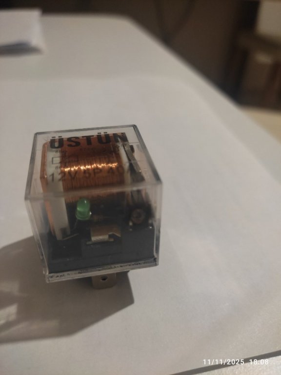

Hocam Bluetooth kontrollü bms var onun üzerinden kontrol edebiliyorum. Sınıntı şu ilk açtım çalıştı 14a civarı akım çekti ancak kontağı kapattığımda hala akım çektiğini gördüm (3a civarı). Sonra röleyi söktüğümde yapışmış olduğunu gördğm. Kısa devre olsa hiç çalışmadı diye düşünüyorum.
Bu ikinci taktığım röle kontak kararmıştı

Bu piyasadaki en dandik röle. Benim aracın LPG tesisatında bile 6 ay zor çalışıyor. Röle tetik voltajını ölçün. 12 volt üstü ise 30-40 TL'lik ayarlı devrelerden besleme yapman gerekir. Şöyle bir düz mantık kur röle gücü için P = Vxi. misal rezistans 1000w . Senin bulduğun role 12 v. O zaman 1000/12 amper röle takacaksin.

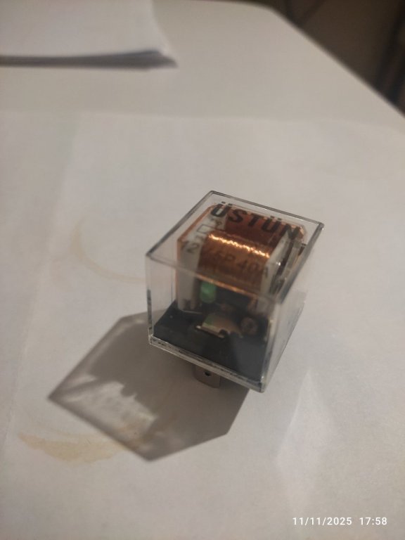

Servet abinin attığı linkteki röleyi (80ah) aldım ancak çıkış bacakları kalın ve geniş olduğu için yerine uymadı. Sanayiden tekrar 40ah röle aldım o da aynı şekilde 2-3 aç kapa yapınca yandı. Sanayide tekrar arayışa girdim ancak 40 üstü bir röle bulamadım. Tekrar elimdeki 80ah röleye dönmek zorunda kaldım. spiral ile tıraşlayarak rölenin bacaklarını incelttim ve yerine taktım. Ve mutlu son şu an ptc sorunsuz çalışıyor.
Yaptığım ölçümlerde ptv ye 80v elektrik geliyor direk ana hattan. Röleye fandan eksi, ptc açma düğmesinden artı (12v) tetik geliyor. Anladığım şu, fan çalışmadan pstc çalışmıyor ısınıp yanmaması için.
Şimdilik sorunu çözmüş durumdayım, yardımcı olan herkese teşekkür ederim.

Bi ilave yapalım ömürlük olsun. Rölenin platin uçlarına imkan varsa paralel motor yol verme kondansatörü bağla. Ekseri 2 ile 4.7 mf 300v olur. Bunu bağlarsan kontak çekince oluşacak manyetik art yok olur.
Diyot yok mu içinde bunların
Yok hocam. Bobin için bazıları led kullanıyor. Diod olsa takan yakar bilmez polariteyi sembol okumayı
