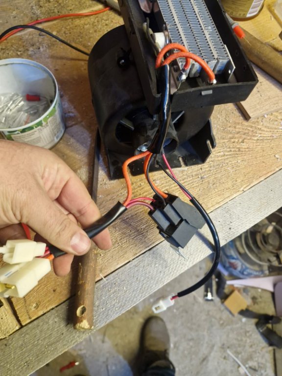

100v 40a Röle hk

aldığım 12v 80a röle de patladı. Sistem kapandığında da bacaklar yapışık kalıyor ve yaklaşık 3a akım çekerek ptc ye enerji veriyor, röleyi sökerek durdurmak zorunda kaldım. Sistemi söküp tekrar incelediğimde bataryadan gelen 72v bir bacağı direk rezistansa bağlı diğeri röle üzerinden gidiyor. Rölenin eksi tetiğini fanın eksisinden almışlar önce rezistans üzerindeki termostata oradan da röleye giriyor. Artı tetik de ptc açma düğmesinden geliyor. Fanı açıyorum sonrasında ptc açıyorum ve sistem normal olması gerektiği akımda çalışıyor ve ısıtmaya başlıyor. fanı kapattığımda direk ptc de kapanıyor(du). Ancak şu an düşük de olsa sistem akım çekiyor ve rezistans ısınıyor.
Termostat sağlam
Röle patlak.
Fan sağlam
Rezistans kısa devre yok.
Anahtarlar kontrol edildi sağlam.
Acaba rezistansa ayrı şöyle bir anahtar taksam nasıl olur?

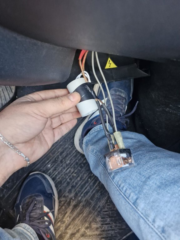

Bi ilave yapalım ömürlük olsun. Rölenin platin uçlarına imkan varsa paralel motor yol verme kondansatörü bağla. Ekseri 2 ile 4.7 mf 300v olur. Bunu bağlarsan kontak çekince oluşacak manyetik art yok olur.
Abi bu dediğini benim anlayabileceğim şekilde gösterebilir misin?

Kontak uçlarına paralel bağla. Bir de bobin uçlarında tera polarma diodu yok. Rölenin hızlı çek bırak hamlesini engeller

bu mudur abi bahsettiğiniz parça?

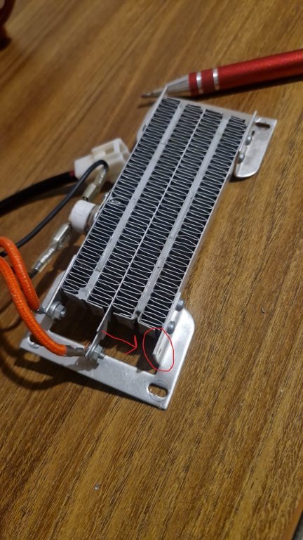

Bir de ikinci kabloyu işaretlediğim yerden bağlasam çalışmasında fark olur mu?
Watt düşer ısı dayanımı azalır ömür çok uzar. Kondansatör kutupsuz olacak. 220v motorlarda yol verme konsansatörü olarak satılır

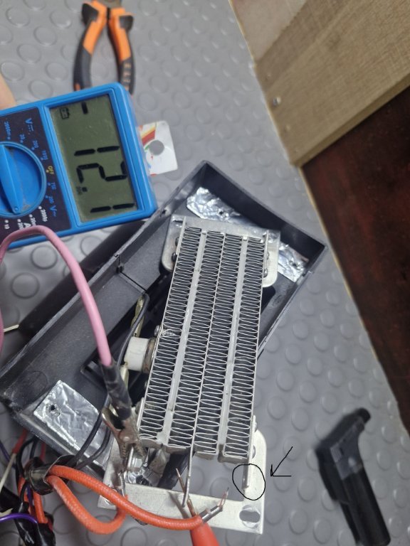

Bu seferki patlamanın sebebini buldum. ben rezistansın - ucunu burada belirttiğim gibi sağ tarafa bağladım. simetrik olsun diye ancak dikkat etmediğim şey burası alttan kısa devre oldu. Bugün tekrar söktüm ve ortaya bağladım. Hatta 12v vererek en azından çalıştığını teyit ettim 12v ile geç de olsa ısındı. Güç kaynağı küçük olduğu için 12A civarı akım çekti. yarın bu şekilde tekrar toplayıp deneyeceğim.

Multimetreyi artı uca - + olacak şekilde seri bağladım.  Akım ölçme konumunda 200e ayarladım resimdeki gibi. Bilmiyorum belki ölçü aletinde sıkıntı vardır.
Yanlış. 10 a yazan yer olmalı. Artı oraya bağlanacak. Kırmızı prob 12v, siyah prob ısıtıcı bir uca. Isıtıcı diğer uç ise besleme eksi bağlantısı olacak. 200ma kademesinde ölçmüşsün muhtemelen. Olmaz orada

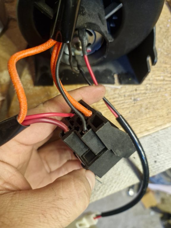

Merhabalar herkese. Bugün tekrar her şeyi söktüm, Patlayan röleyi değiştirdim. Rölenin ayağı kırılıp soketin içinde kaldığı için mecburen soketin dibinden kesip tüm pabuçları lehimleyerek yeniledim. Servet abinin dediği 6uf 250v kondansatörü kontak uçlarına bağladım. Şu an sorunsuz şekilde röle aç kapa yapıyor herhangi bir kıvılcım ya da ark yok. Bir süre kullanacağım umarım bu sefer sorun çözülmüştür. Başta Servet abi olmak üzere yorum yapan, fikir veren herkese teşekkür ederim.
