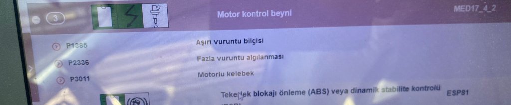

Erman Uzun 18 Kasım 2025 Yazar Paylaş 18 Kasım 2025 Hata kodları bunlar usta tesisata sorun olabilir dedi elektr gönderdi şimdi o kontrol edip haber edecek sorun var mı yok mu diye Ben kodları iki farklı ildeki iki farklı usta ile görüştüm thp ye bakıyorlar biri buji bobin veya sente olabilir dedi diğeri üst kapak yanlış taslanmis olabilir gaz kelebegi de adaptasyon yapılmalı dedi Konuyu yapay zekaya sordum Ali beyin yolundan gidip ki bence en tatmin edici cevapları o verdi 3. Silindir bobin arizasi dedi gaz kelebegi temizlik ve adaptasyon yap bujileri de değiş dedi özetle Elektrik tesisatindan sorun çıkmazsa bunları değişmeyi düşünüyorum Ali Darbaz yazdı: doğru cihazla bakılırsa bir anlamı olabilir. Faplı bir telefon bile doğru kodları söyler. Ben kendi arabamda hata kodlarını öğrenmek için vgate icar elm327 adaptör almak zorunda kaldım. Çünkü diğer eski obdler bu arabaya olmadu. Bende bir obd alayım olmadı Yorum bağlantısı
