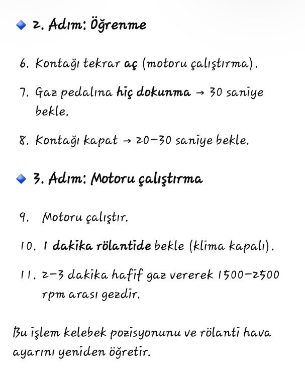

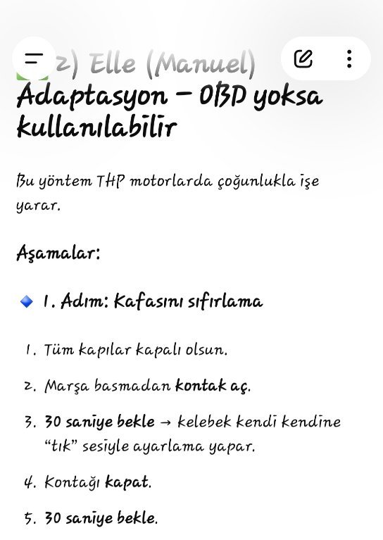

Ebrar Tüfek 3 saat önce Paylaş 3 saat önce p1385 hatası için bunu yazmışlar P1385 is super knock on the THP engine, nothing to do with variable cam sensor position, basically ur inlet valves are clogged up and blocking air coming thru into the cylinder İlk önce bobin buji bakılmalı yukarı da yazdığım gibi. şu adama bi ulaşın sade thp bakıyorlar. Aşşağıya instagram hesabını da bıraktım https://www.instagram.com/thpgaraj?igsh=eHQ1ZGZpMWFuN2lr Yorum bağlantısı
Ali Darbaz 56 dakika önce Paylaş 56 dakika önce Bu adamlar videoda buna benzer bir sorundan bahsediyor. arabanın gaz kelebeği ile turbo arasında bir bağlantı varmış sanırım. Çok uzun süre önce izlemiştim. bir incele istersen . Yorum bağlantısı
Çağlar Bayur 49 dakika önce Paylaş 49 dakika önce rektifiye öncesi bu arıza kodları yok muydu? Erman Uzun yazdı: bu defa yetkili serviste tanıdık ustabasi vardı onun yanına gittim cihaza bağladı motorun tamamı arızalı gösteriyor değerler yanlış herseyi hatalı gösteriyor dedi onunla konuşmamda bu motorlar düzen tutmaz veseile ile bu kodları görüp te bunu anlatan usta manav bile olmasın müşteriye yazık Yorum bağlantısı
