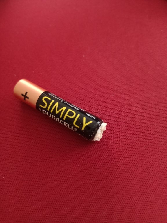

Duracell marketlerde simply duracell markasıyla satılıyor. Kalitesizler.
Ben son zamanlarda Gp denk gelirse alıyorum.
Tahmin ederim çevre yada öyle bi yasak malzeme nedeniyle eski alkalin pilleri yapamıyorlar. eskiden bu turuncu kısım bakırımsı felandı şimdi plastik ambalaj sadece o renk. gerçek  kafa beyaz. Eskiden öyle değildi hatırlarım.

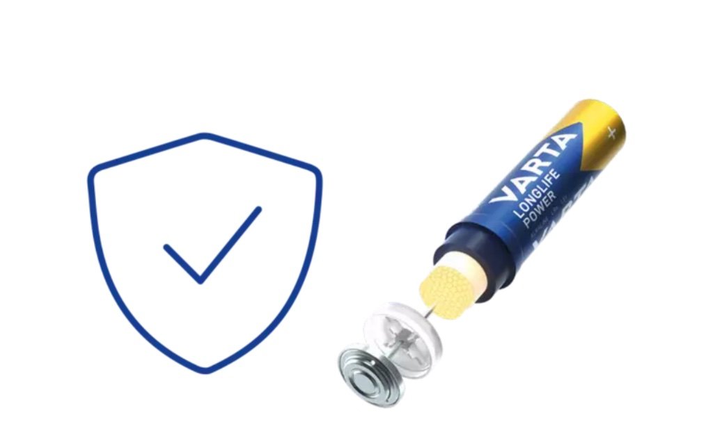

Hangi pili satın aldığınıza ve kullanım şekline göre sonuç değişebilir. Çinko karbon pillerin hepsi kolayca akabilir.
Bunun temelde iki sebebi var:
1) İlki çinko-karbon pildeki çinkodur. Çinko, pili çevreler. Bununla birlikte, çinko zamanla bozulur. Pil, kullanım nedeniyle boşalırsa, pilin dışı olan çinko saldırıya uğrayarak sızıntıya neden olabilir. Pil sıvısı bu sızıntıdan dışarı çıkabilir.
2) İkincisi, elektrolit, pil kullanılmadığında bile derin deşarj nedeniyle dış çeperdeki çinkoya saldırır. Pil zaten çok boşalmışsa, elektrolit boş negatif kutbu kolayca yiyebilir. Cihazda uzun süre bırakıldıktan sonrada pilden elektrolit sızabilir.
Alkalin-manganez piller (Resim-1), daha yüksek kapasitesi, daha yüksek sızıntı direnci, daha iyi performans ve daha uzun raf ömrü nedeniyle tercih sebebi olmalıdır.  Bu pillerin avantajı, elektrotların çelik bir kap içinde olmasıdır. Alkalin pillerin çelik gövdesinin açık ucunda, sızıntıyı önlemek için plastik bir contası vardır. Ek olarak, çelik yüzeydeki küçük kusurları kapatmak için gövde ile conta arasına sızdırmazlık için bir sıvı maddesi uygulanır. Pillerin kullanımı veya muhafazası sırasında, çeliğin özel bir şekilde kaplanması ile elektrolit veya elektrotlar çeliğe zarar veremez.
