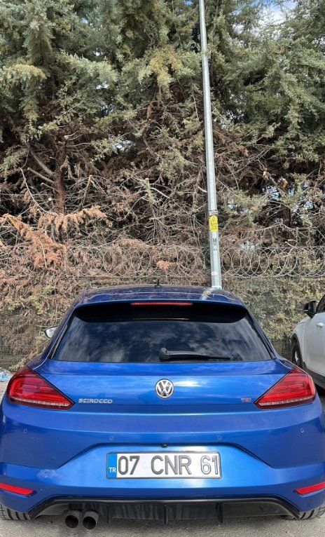

Herkese iyi akşamlar. Öncelikle yaşlarınızın benden büyük olduğunu düşünerek, tavsiye ve yardımlarınız için teşekkürler abiler..
Aracın problemi bugün çözüldü. Güvendiğim bir şanzımancıya götürdüm ve sesin volandan geldiğini değişim yerine tamirinin daha sağlıklı olacağını iletti. Sebebi ise piyasada bu markanın kullandığı orjinal parça olan luk marka volanların inanılmaz derecede çakması çıkmış. Başka bir marka volan alınıp üstüne Luk damgası ve seri numaraları basılıp parçacılarda satışa çıkıyormuş ve burada ne parçacılar ne de ustalar birebir aynısı olduğu için anlayamıyorlarmış. Aracımın şanzımanı indi ve kavramada hiçbir problem olmadığı anlaşıldığı için tamamen volana yöneldik. Sırasıyla aracımda yapılan işçilik ve maliyetler 19.11.2025 tarihi itibariyle aşağıdaki gibidir.
Volan Tamiri 7000 TL
Şanzıman yağ değişimi & Mekatronik yağ değişimi &  Güçlendirilmiş basın tüpü (orjinal basınç tüpü zamanla DSG kartında yanma yapabiliyormuş) & İşçilik 13.000 TL
Toplamda 4 saatlik süreç ve 20.000 TL maliyet ile sorun giderildi.
Tekrardan herkese çok teşekkürler..IMG_0228.jpeg.39099c229850ca97198078e390f71540.jpeg
