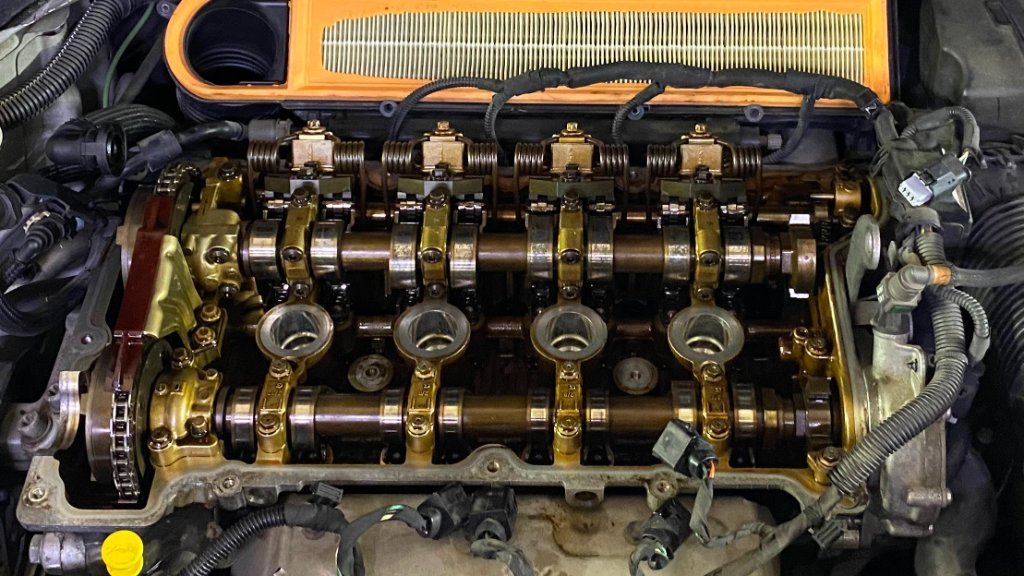

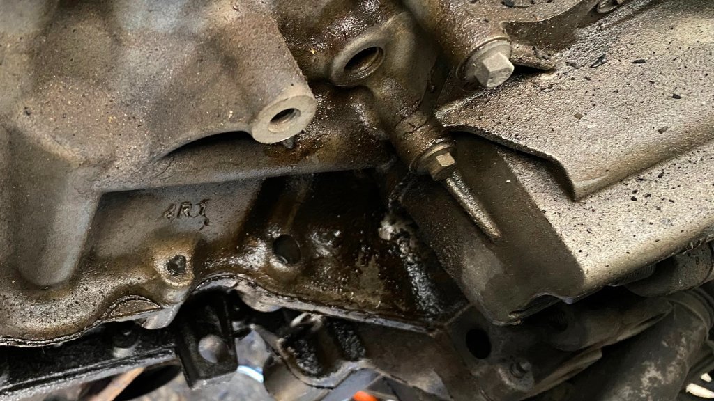

Önce motor külbitor kapağı contası sızdırmaya başladı, motorun mekanik strese dayanamayıp yaşlılığınında etkisiyle koyverdi. Onu Erling marka iyi ve yumuşak bir conta ile değiştirdik. Akabinde arabayı tekrar zorlamak için Kartepe tırmanışında epey bir yüke sokup akabinde geri aşaği inişte bu seferde yağ soğutucu contasını kaybettik. Yağ soğutucu değişimini komple yaptık. Aradan 1 yıldan fazla geçti, motoru zorlamalarıma rağmen şu an herhangi bir yağ sızıntısı yaşanmamaktadır. Yeni tamiratlarımız başarıyla görevlerini sürdürmektedir. Değişim sonrası , motor yağı sıcaklığı 110 derece ve üzerine çıkacak şekilde otobanda haftasonları sürüşler, Şile ve Darlı bölgesinde performanslı kullanımlar yapılmış tekrar bir yağ contası sorunu yaşanmamıştır.

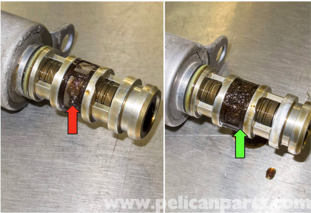

Engine flush sonrası ilk günden beri  başımıza musallat olan p000a hatasının çözüm gelmedi. artık parçayı değiştirme yoluna gitmek zorunda kaldık. Konuya bahis Emme egzantrik zamanlayıcısına ait Elektrovalfi değiştirdik. Çıkan parçanın durumu son derece temiz, tamamen vadesi dolmuş olduğu için düzgün çalışmıyordu. Parça üzerinde kalıntı olmaması yaptığımız deterjanlı yağ değişimleri ve arabayı sadece açık trafikte kullanarak elde ettiğimizi düşünüyorum.
