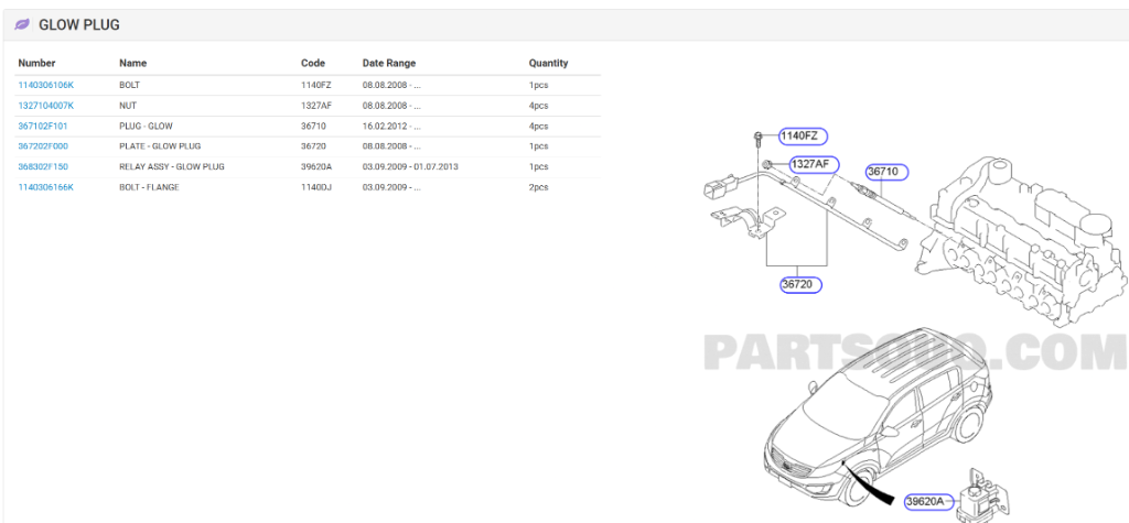

Köksal Yılmaz yazdı:
Bu bujiler olur mu benimkine :) İnternetten alayım diyorum
