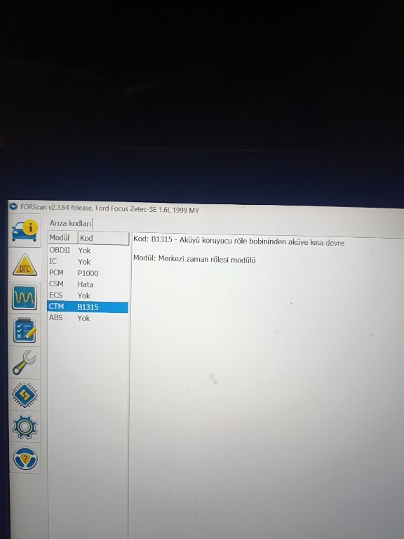

Merhaba arkadaşlar B1315 Arıza Kodu Alıyorum
B1315:Aküyü Koruyucu Role Bobininden Aküye Kısa Devre!
Şarj Dinamosunu değiştirdim Kablo Tesisatını Değiştirdim  Aküyü Değiştirdim  bu arıza nedir neye bakıp değiştirmem gerekiyor Araç ara ara IMG_20251203_180157.jpg.02764a4c8612ef3f17331c94ad8b5845.jpgyüksek ve düşük şarja giriyor yardımlarınızı bekliyorum teşekkürler 🙏

Şarj lambası yanmıyor ama çalışırken şarj yükseliyor 15.1-15.0 a çıkıyor sonra 12.8 e falan iniyor sonra farlar canlanıyor rölanti titriyor geri düzeliyor
