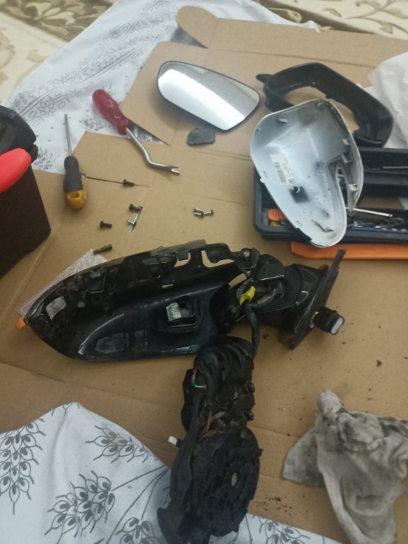

Köksal Yılmaz 14 saat önce Paylaş 14 saat önce Aynen Mustafa abinin dediği gibi direkt takılır, contası vs varsa üzerinde görürsünüz. Benim çalışmadan bir kare Yorum bağlantısı
