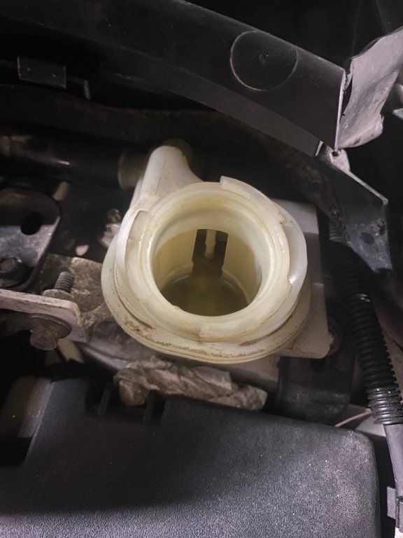

BARIŞ CAN AKTÜRK 9 Aralık 2025 Paylaş 9 Aralık 2025 fiesta aracımda fren biraz yumuşak gibi geldi bana balatalar diskleri 3bin km önce değiştirdim hidrolik seviyesi normal midir , yardımcı olursanız sevinirim Yorum bağlantısı
BARIŞ CAN AKTÜRK 9 Aralık 2025 Yazar Paylaş 9 Aralık 2025 valla bende baktım da max min yazan bişey göremedim maalesef Yorum bağlantısı
Hakan Berk 9 Aralık 2025 Paylaş 9 Aralık 2025 (düzenlendi) sanırım orta çizgiden hesaplıyor yanlış duymadıysam 9 Aralık 2025 tarihinde Hakan Berk tarafından düzenlendi Yorum bağlantısı
Ü.Emre Kartal 10 Aralık 2025 Paylaş 10 Aralık 2025 Fren yumuşaklığı ile seviye arasında ilişki pek yok. Eğer sistemde hava varsa, fren merkezinde veya kaliperlerde sorun varsa bu olabilir. Seviye olarak haznenin ortasındaki birleşim yerinin az üstünde max yazısı var. Ancak... max noktası yalnızca bütün balatalar değişmişse görülmeli. Aksi durumda hem balata değişimi zamanını göremezsiniz (el freni lambası yanar balata çok azalırsa) hem de balata değişiminde hidrolik taşar Yorum bağlantısı
