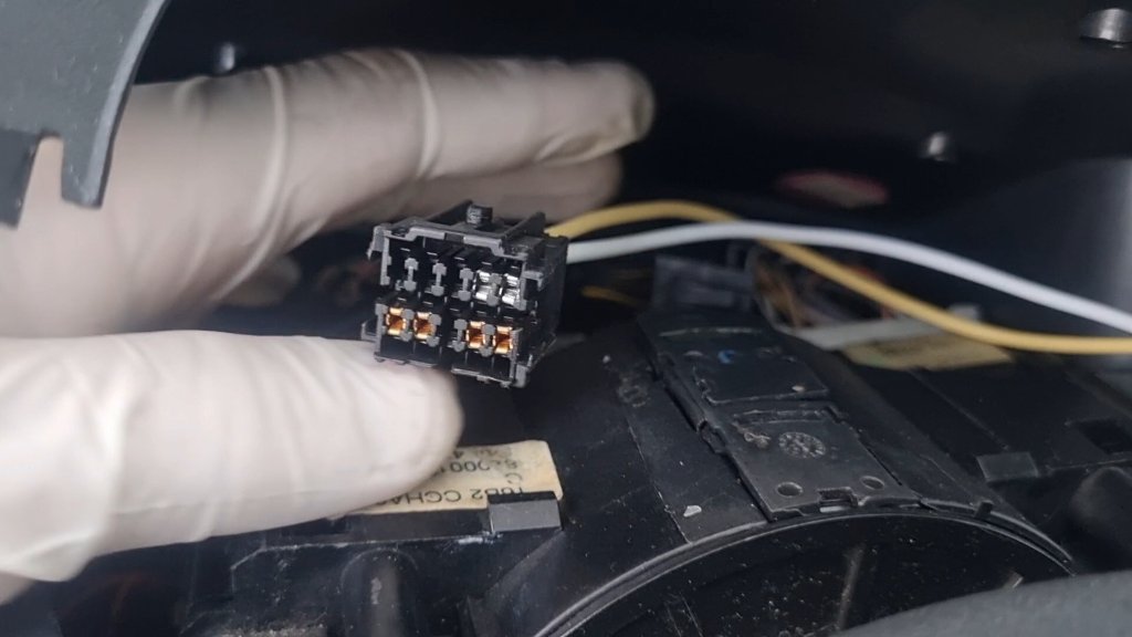

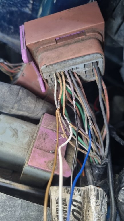

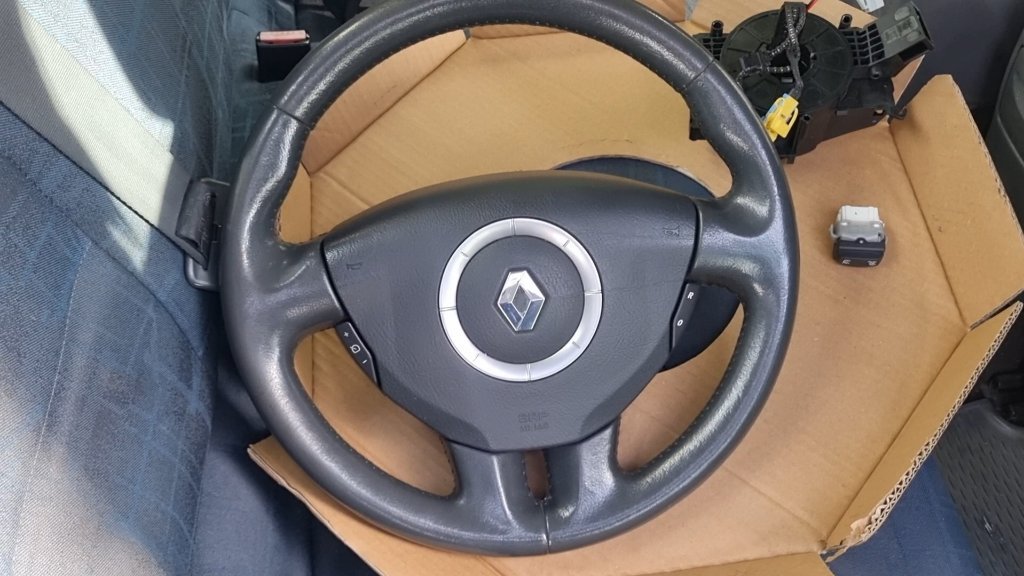

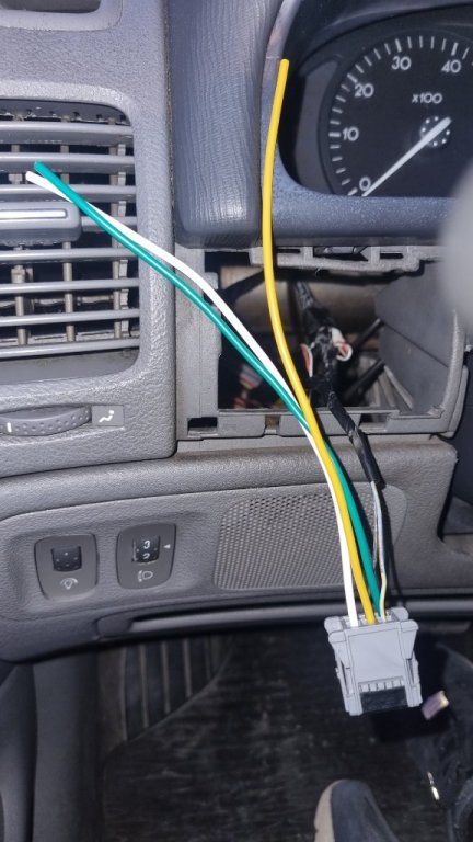

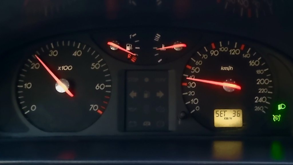

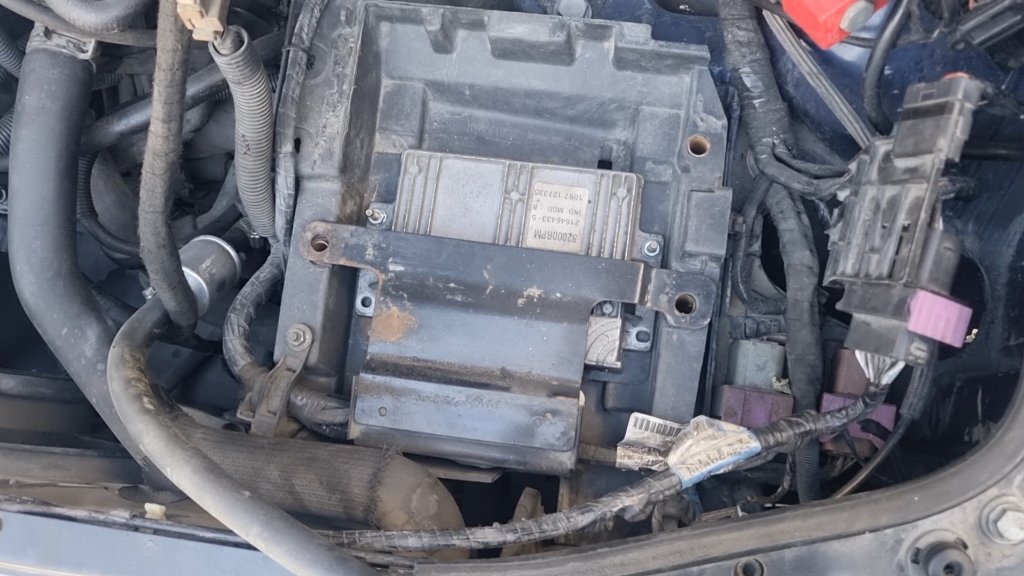

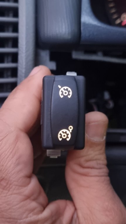

Coşku Mert 10 Aralık 2025 Paylaş 10 Aralık 2025 (düzenlendi) aracın alt yapısında hazır bulunan fakat privilege paket harici donanımlarda aracın içine elektrik tesisatı çekilmemiş durumda olan hız sabitleme/limitleme fonksiyonu için gerekli olan işlemleri uyguluyorum. bu işlemi universal veya psa tipi kol ile uygulayanlarda var fakat ben orijinale en uygun şekilde olanı tercih ettim. bunun için gerekli parçalar: direksiyon simidi (tuşlu model) airbag sargısı (tuş soketli) hız sabitleme/limitleme tuşu debriyaj switchi yedek soket ve 0,50 veya 0,75mm kablolar aktivasyon icin clip tarzi uygulama bu da islemerin bastan sona videosu: https://youtu.be/k2_nZUl1zTA?si=JyoE6pF1nGYZZhRW 10 Aralık 2025 tarihinde Coşku Mert tarafından düzenlendi 23 3 Yorum bağlantısı

Sani Gerşon 10 Aralık 2025 Paylaş 10 Aralık 2025 Elinize sağlık. Nasıl koymamışlar standart olarak üzücü. Bu arada sanki kadran aydınlatmasına da bi el atmak gerekiyor gibi. Yorum bağlantısı
Coşku Mert 10 Aralık 2025 Yazar Paylaş 10 Aralık 2025 Selçuk Bakış yazdı: Eline sağlık, yine zor bir işlemi kolay göstererek yaptın sagol hocam 👍 Sani Gerşon yazdı: Elinize sağlık. Nasıl koymamışlar standart olarak üzücü. Bu arada sanki kadran aydınlatmasına da bi el atmak gerekiyor gibi. teşekkürler. yok onu videoda parlamasin diye en düşük isik seviyesine aldigim icin oyle 1 1 Yorum bağlantısı
