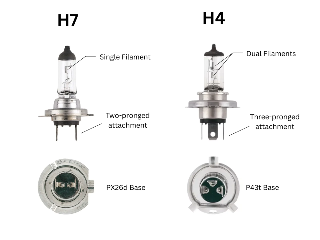

İbrahim Uysal 19 saat önce Paylaş 19 saat önce Yeni konu açmamak adına soruyorum h7 yerine kısa farlara H4 taksam bir sıkıntı yaşar mıyım? Yorum bağlantısı
Mehmet Göktürk 19 saat önce Paylaş 19 saat önce İbrahim Uysal yazdı: Yeni konu açmamak adına soruyorum h7 yerine kısa farlara H4 taksam bir sıkıntı yaşar mıyım? fiş uyar mı tabii ki olmaz. Yorum bağlantısı
Mehmet Ozyurek 18 saat önce Paylaş 18 saat önce İbrahim Uysal yazdı: Yeni konu açmamak adına soruyorum h7 yerine kısa farlara H4 taksam bir sıkıntı yaşar mıyım? Hiç biri diğerinin yerine uymaz. Bazı modeller yerine bazıları zorla uydurulur ama en azından ışık dağılımı bozulur. Yorum bağlantısı
Çağlar Bayur 18 saat önce Paylaş 18 saat önce odağı uymaz soketi uymaz deliği uymaz, h7 yerine h4 ün, ben taktım o başka farı kestim 3lü selektör procesi için Yorum bağlantısı
