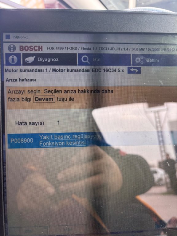

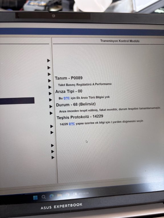

Selamın aleyküm arkdaşlar aracım fiesta 2011 1.4TDCİ 4 yıldır bende aracım . Araç genelde yokuş çıkarken yapıyor bu sıkıntıyı. 1 den 2 ye 3000 devirde falan vites atınca yıgılma yapıyor gazdan ayak çekip tekrar basınca düzeliyor. Bu seferde devir düşmüş oluyor vitesi 1 e çekiyorum sıkıntı yapmıyor. tekrar vitesi atınca gene yapıyor ama bunuda her zaman yapmıyor bazen 2 inci tekrarda yapmıyor yani. Arıza lambası yakmıyor ama beyine basınç regülasyonu atızası veriyor basınç regülatörlerini degiştirdim gene aynı pompacı bir anlam veremedi.. başına gelen ve çözüm bulan oldumu

Yakıt basınç hatası veriyor ama hava akış vermiyor.  Ve üstelik hava akış metreyi degiştirdi degiştirmedigi sensör kalmadı ilk baştada yazdıgım gibi büssürü para bayıldım şimdi de ford ambulansları götürdügümüz YETKİLİ FORD SERVİSİ ne götürdüm oranın en eski baş ustası teknikeri şefi işte o mazot pompası dedi ama elektrik hattınada bi baktırabilirsin dedi basınç müşürüna gelen. orjinal ford cihazını bagladı. Yönlendidigi elektrikçi Başka pompacıya yönlendirdi oda direk enjektörler sökülcek kurtarırsa yarım defişcek gibi bişeler dedi pompa degilmi dedim emin bir şekilde degil enjektör dedi pompa çıkarmı dedim çıkadabilir ama öncelik enjektör dedi.. istanbulda bir usta var barış diye o baya anlıyo bu işlerden ona
attım bunları enjektör veya egr dedi  herkes bişe diyo :(
