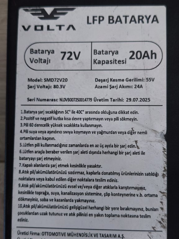

Pil olayını çözemedim ben bu cihazın.
Nominal 72 V, şarj voltajı 80,3 V yazıyor üstünde. LFP hücreler için şarj voltajı 3,65 V olduğu için bataryanın 22S olduğunu düşündüm.
İlk sıkıntı şarj aleti, 84 V 3A olduğu için dolum yüzdesi düzgün çalışmıyor, %40 oluyor bir süre sonra şarj bitiyor.
Hadi diyorum batarya BMS i 80,3 de kesiyor normaldir, bataryayı ölçüyorum 75,1 V...
Bitince ölçtüm 60 V civarıydı, kesme voltajı da 55 diyor o değer de 22S o3 doğruluyor (2,5 V hücre başına) ama daha 60 V üstünde gücü kesti sanırım cihazın beyni.
Model numarası ile falan baktım bir ayrıntı yok. Arıza mi yoksa oluru mu bu bilmiyorum.
bataryalar gidici olabilir mi
Ahmet İhsan Akşen
İkisi şarjda gidecekse işimiz var abi :) uzun ömürlü olsun diye jel akülü modeller yerine bunu seçtim :)
gerçek voltaj ile broşür tutmuyordur cihaz yeni bozuk bir hücre yok ise. şarjlı vidalamalarda da çok oluyor.
