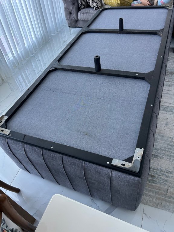

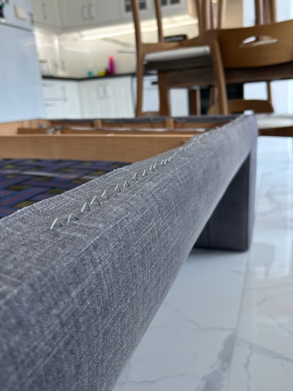

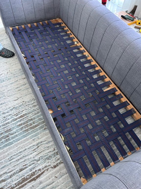

İsa Acar 30 Aralık 2025 Yazar Paylaş 30 Aralık 2025 (düzenlendi) Malzemeler tamamlandı, hafta sonu geçtim başına. Alt çerçeveyi sökünce tüm birleştirmelerin zımba ile yapıldığını gördüm. Biraz inceledikten sonra sökmem gereken yerleri sökerek, bir arkadaşımın da yardımıyla işlemi tamamladım. Acemilik atıldı, 2. koltuğu bu hafta sonu yaparım muhtemelen. Eğil kalk bayağı yordu beni, hamlamışım. Bu işin en zor yeri, o lanet olası zımbaları tek tek sökmek yoksa iş basitmiş 30 Aralık 2025 tarihinde İsa Acar tarafından düzenlendi 6 2 Yorum bağlantısı
Çağlar Bayur 30 Aralık 2025 Paylaş 30 Aralık 2025 arada boşluk kalmasaymış çok sık böyle mi yapmışlar bunu Yorum bağlantısı
İsa Acar 30 Aralık 2025 Yazar Paylaş 30 Aralık 2025 Orijinali bu şekildeydi, ben kestim ve yenilerini daha sık zımbaladım. Fotoğraf çekmeyi unutmuşum 🤦😄 1 Yorum bağlantısı

İsa Acar 10 Ağustos Yazar Paylaş 10 Ağustos Köksal Yılmaz yazdı: Memnun musun İsa hocam çalışmandan, yaparken şuna dikkat et diyeceğin hususlar var mı? 7 ay mı olmuş bu işi yapalı, şoktayım Çünkü hala diğer koltuğu yapmadım Memnunum, bir sıkıntı yok, temiz işçilik yaptık Dikkat edilecek tek husus civata arttırmamak Şaka bir yana dikkat edilecek bir husus pek yok. Bi alttan bi üstten örüntü yapıp, zımbayı atmadan önce iyice gerdiriyorsun. Yukarıdaki gerdirme aletinden ziyade, başka birinin kas gücünden faydalanarak daha fazla gerdirebilirsin. Göründüğü gibi değil, çök kalk bayağı yoruyor, hamlık varsa ağrısını çekersin bir kaç gün. Şimdiden kolay gelsin 2 Yorum bağlantısı
