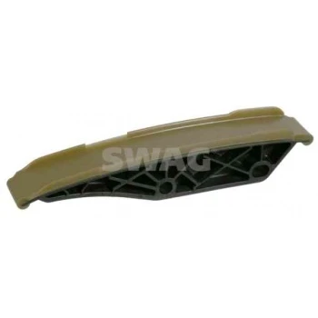

Çağlar Bayur 25 Aralık 2025 Paylaş 25 Aralık 2025 Hamit inan yazdı: Gergi değişti. Kızaklar aynı kaldı. Çıkan gergiyi kontrol ettiğimde hafif ezince geri kaçırıyordu zaten. Bunda dişlilere de dikkat etmek gerekiyor altındaki plastikler kırıldı ise iyice aşındığı anlamına geliyor. Yoksa onlarda ses yapıyor. kızak denen parçanın malzemesi nedir bu motorda Yorum bağlantısı
Hamit inan 25 Aralık 2025 Yazar Paylaş 25 Aralık 2025 Çağlar Bayur yazdı: kızak denen parçanın malzemesi nedir bu motorda tam bilmiyorum ama şu tipte. Genelde değişim olmadan kurtarıyor bu kendini Yorum bağlantısı
