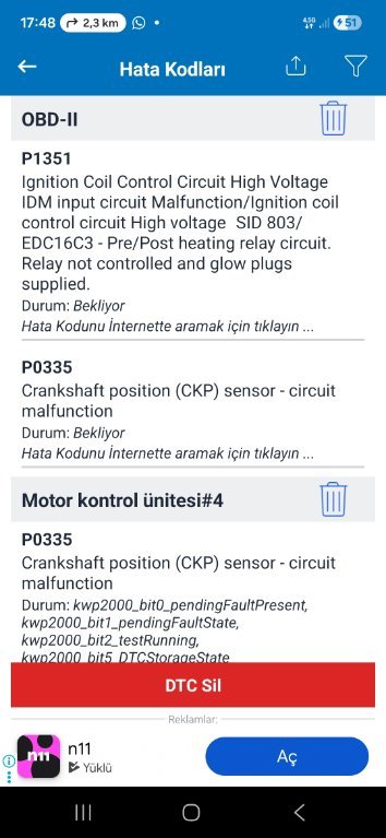

ibrahim LALE 30 Aralık 2025 Yazar Paylaş 30 Aralık 2025 Mini obd cihazım var, telefona bluetooth ile bağlanıp arıza tespiti yaptığımda karank sensörü arızası ve kızdırma bujisi arızası gösterdi. Bende kızdırma bujisinden yapmaz diye krank sensörünü değiştirdim . Şimdi siz kızdırma bujisine baktırın deyince şaşırdım . Kızdırma bujisi yolda giderken arac devirlendiği esnada tekleme yapmaya sebep olurmu Çağlar Bayur yazdı: bunu kim nasıl teşhis etmişti? siz önce kızdırma bujilerine baktırın derim. Abi yukarıda yazdım alıntı yapmayı unuttum 1 Yorum bağlantısı
ibrahim LALE 30 Aralık 2025 Yazar Paylaş 30 Aralık 2025 Obd cihazına bagladığımda p1351 ve p0335 arızası gösteriyor Yorum bağlantısı
Çağlar Bayur 30 Aralık 2025 Paylaş 30 Aralık 2025 tek başına bir kod bir şey ifade etmez, en sık rastlanaan egzos sensörü değişmektir mesela. buji arızası veya emme manifoldu kaçağı da aynı kodu verebilir benzinli motorda. arıza kodu yol gösterir, mesela freeze frame data ya baklılır, sonra canlı veri okunur vs. bazen o da yetmez, kızdırma bujisinde bile kendisini saklar bozuksa kod vermeyebilir de . siz kızdırma bujilere bir baktırın öncelikle. Yorum bağlantısı

Çağlar Bayur 30 Aralık 2025 Paylaş 30 Aralık 2025 ibrahim LALE yazdı: Abi dizel benim arac. Yinede aynı yolumu izleyeyim mesela cinsinden yazdım motor tipi fark etmez, bir kod görüp onun altında yazan parça değişilmez kesin çözüm olmaz her zaman Yorum bağlantısı
