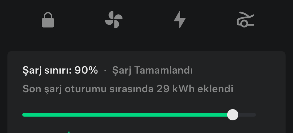

Mehmet Göktürk Perşembe 07:41 Yazar Paylaş Perşembe 07:41 Lfp de hafıza etkisi de olup bms kafayı yiyebiliyor bu nedenle 100% den vazgeçmeyelim ama 100 olarak takılı bekletmemeye çalışalım “Bu nedenle, yüksek şarj seviyelerinde geçirilen süreyi en aza indirmek çok önemlidir.” Misal: Link Yorum bağlantısı
