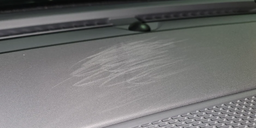

Servise gittim bir şey yapılamaz dediler. Yaşadığım şehrin en meşhur airbag tamircisi gittim, lokal boya tutmazsa sökmeden göğüslüğü komple boyamamız gerekebilir dediler. Bu yaşta aracın göğüslüğünü komple boyatmak içime sinmiyor. Siz olsanız ne yaparsınız?

öyle binerdim.
arabayı sürerken zaten o açı direk gözede görünmez
Furkan Bakırel
Isındıkça kaybolur biraz bence kafaya takmaya gerek yok
Ellemezdim, zamanla renkler birbirine girer göze bile gelmez
Çağrı Alaf
Nasıl çizildi bilmiyorum ama sanki üzerini yağlı bir bileşik ile geçince kaybolacak bir şey ile benziyor.
Aklıma bu ürün geldi. Bir ihtimal.
Ben bunu umursamam. Dikkatimi bile çekmez.

Badem yağı sürün ton farkını azaltır
Ü.Emre Kartal
Sıcak hava tabancası ile çok abartmadan ısıtıp vuruş şeklinde hareketlerle pad ile bas çek yapılabilir. Isınınca büyük ölçüde kapanır, sonrasında göğüs bakım ürünleri ile gerek kalırsa uygulama olabilir (parlatıcı vs değil çizik giderme ürünleri)

Pedin oraya yapışma ihtimali de göz önünde bulundurulmalı. Ona göre ped seçmeli
Yahya Melih Ayaksız
Deri yaması için kalıp silikonu gibi bişey var. Onla sağlam bölgeden dokuları silikona kopyalayıp yukarıdaki ü.emre nin dediği gibi yapılabilir. Sekizsilindir bmw de yapmışlardı daha kompleksini. Veya azcık ayçiçek yağı ile test edin olur da hiç belli olmazsa yağlı torpido parlatıcı olabilir
Burda benim anlamadığım aracın yaşının çizilme ile ilgisi var mı?
Çok ciddi birşeye benzemiyor. Gözünüze çok batıyorsa oraya bir peluş oyuncak etiket bişey koyun. Çocuğunuz (bebek işine benziyor sanki)  yaptıysa zaten hatırası kalsın.
Ayrıca anne kucağında iken orda bişeyler yaptıysa bir bsit kazada bile çocuğun başını airbagin koparabileceğini hatırlayın.
Badem yağı, süt silikon adlarıyla satılan ürünler bu çizikleri gizler.
Gece otoyol vs direk lambası ışığı yansır oradan saçma çekilde. Ve rahatsız eder. Plastik sökülse iş çok kolay. Çıkmadığı için alüminyum folyo iyisinden cama çekilip, dikkat!!!! Asla damlamasına izin verilmeden kloroform buharı ile anında çizikler yok edilir. Far parlatma işi yapan yerlerde olur. Dikkat!!! Asla damlamayacak kloroform. Deler geçer orayı

Önce ıslak sonra kuru bezle biraz bastırarak silin belki düzelir.

Aman çok açık havadar yerde yapın, kloroform çok güzel kanserojendir. Aseton olmaz mı o da çözüyor olması lazım (propilen değilse) ama rengini daha hızlı çözüyor olabilir tabi.
Deniz Kom
Yüzey temizliğini takip eden hafif bir ısıl işlem ve biraz plastik cilasıyla çözülür gibi.

Çizik giderici vs deneyin ben pek inanmıyorum onlara ama kalıcı çözüm değil gibi
Orası sökülse aslında iş kolay hatta en olmadı deri yada alcantara bile kaplanır herhalde?
Bana göre en mantıklısı orayı sökmek sonra boya yada kaplama fikir fikirdir yazayım dedim profesyonel değilim konuda da
