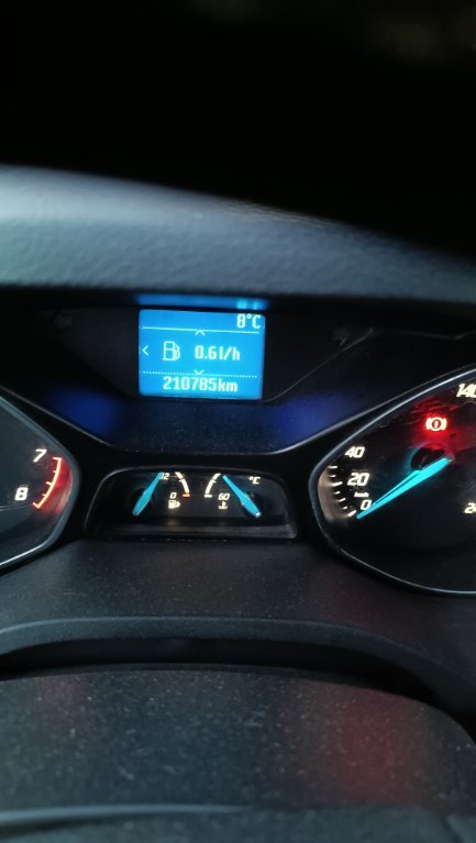

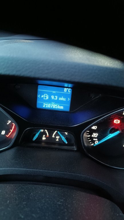

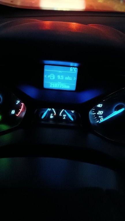

Slm arkadaşlar aracımın yol bilgisayarı uzun yıllardır 8,5 litre.gösteriyordu.uzun yol dahil.km sıfırladım sonrasında anlık tüketim gibi davranmaya başladı.350 km şehir içi yol yaptım.evden çıkıyorum 9,2litre yolda trafik sıkışıksa 9.6 çıkıyor.biraz rahatlarsa 9,3 düşüyor otobanda 10 km gideyim 8,8 düşüyor.rolantide 10 dk çalışsın hemen yükseliyor oda. 9,3 gibi.normalde böyle değildi.sabit kalırdı.sadece şehir dışına çıkınca biraz düşerdi.1 haftadır böyle aracın yakıtında yükselme yok.ortalama 2,5  lira gaz yakıyor km'de.ustaya gidip bilgisayara bağlamayı düşünüyorum arıza kaydı yok.fotograflar 10 km yol mesafesinde çekildi.benim yapabileceğim birşey varmı

Sizin sürüşünüze göre bir yakıt tüketimi tahmin ediyor araç ama depodan o kadar yakıt azalmıyor. Gayet normal yaşadığınız durum.

8.5 uzun yılların ortalaması olduğu için kısa mesafelerde çok fazla yükselme düşme olmaz. Siz sifirladiktan sonra yakın zamanın ortalamasını hesapladığı için çok daha değişken olur. Benzinle çalışıyor  gibi ölçtügü için gerçek değeri yansıtmaz zaten. Takılmayın. Dizelde bile pompa ile yol bilgisayarı tam tutmuyor.

5 tane sayının ortalamasını almakla 50000 tane sayının ortalamasını almak arasında fark var.

Araç bilgisayarındaki ölçüm gramı gramına tutmaz.
Benzin olsa tutmaz, Lpg de hiç tutmaz.

Yok,
Her şey normal ve olması gerektiği gibi.
Bahsettiğiniz seyirler değişken seyirler. Sıfırladığınız için veriler çabuk değişiyor.
Bu takıldığınız yer tam olarak şunu söylüyor ; Bu şartlarda kullanmaya devam edersen bu kadar yakarım.
Sıfırladıktan sonraki geçen km yükseldikçe oynama azalacaktır.
