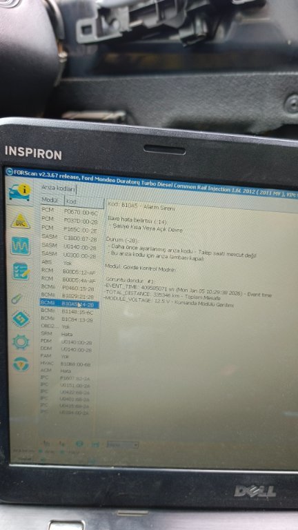

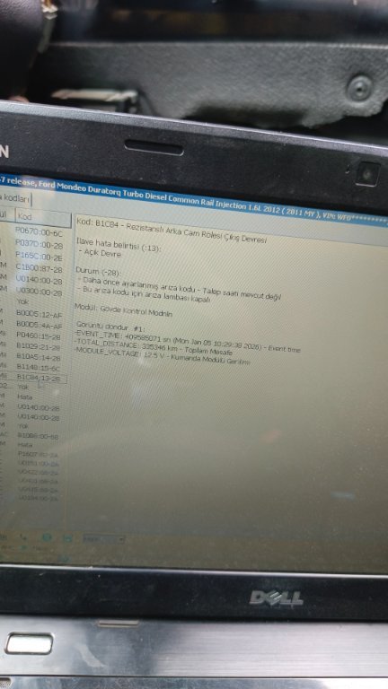

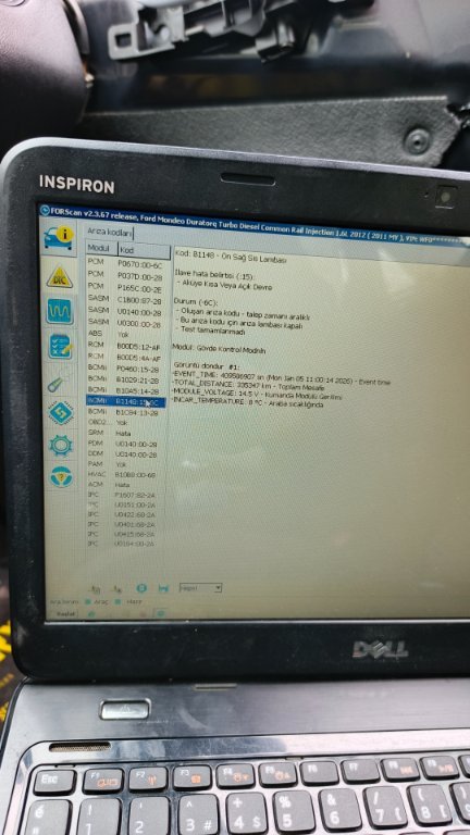

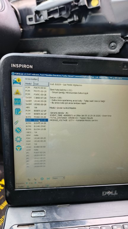

Herkese merhaba. Aracım 2012 1.6 dizel mk4 Mondeo. Far anahtarını açınca 6 - 7 saniye sonra airbag ışığım yanıyor. Farı kapatıp kontağı da kapattıktan sonra tekrar çalıştırınca ışık yanmıyor. Ta ki far anahtarını tekrar açıncaya kadar. Bu arızadan önce arka sis ampulunun duyu bozuktu. Takıldığı yerdeki plastiği eritmiş. Ampul ve duyu değiştirdim. 3 sigorta kutusundaki sigortaları tek tek kontrol ettim. Hepsi sağlam. Röleleri henüz kontrol edemedim. Koltuk altı airbag soketlerinin ikisi de spreyle temizlenip tekrar yerine oturtuldu. Far anahtarı başka aracın anahtarı ile değiştirilip kontrol edildi. Sonuç aynı. Ama ışığı hala söndüremedik. Bu konuda tecrübesi olan yardımcı olursa sevinirim. Muhtemel bir yerden şase alıyor ama nerden bulamadım. Bilgisayar bağlantısında çıkan arızaları aşağı ekledim. Şimdiden teşekkür ederim.
