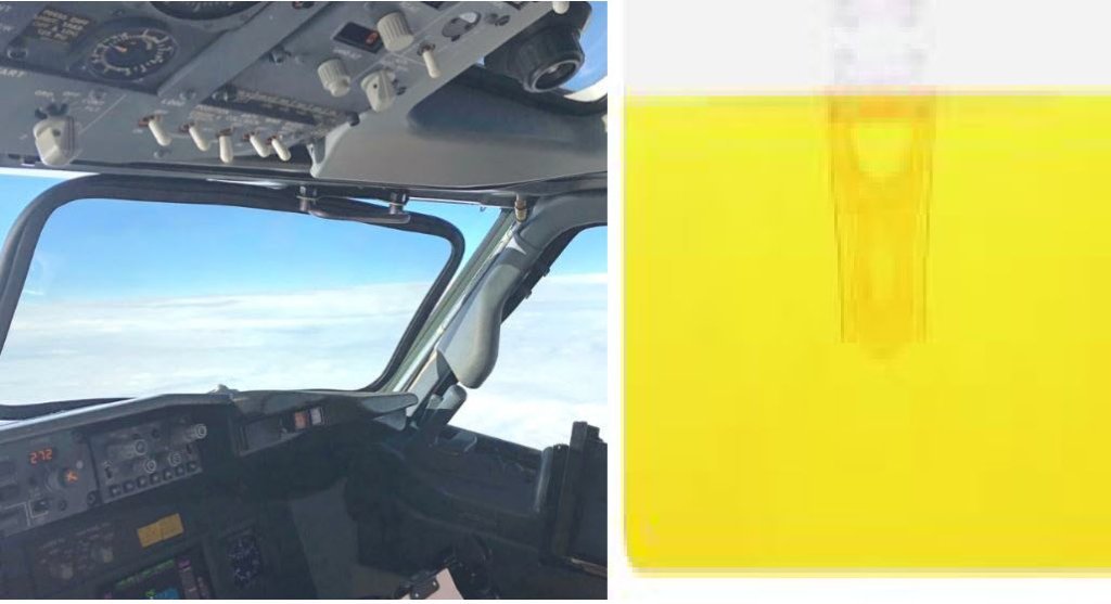

Evet lcd,led  ekranlar  yaygınlaştıkça bu sorun çıkar. Ekranlı arabalarda çözümü var. Sani havacılık meraklısı olarak, senin bilmen lazımdı.:)
Çözüm uçaklardaki gibi, ön cam paneli . Araçlar için de var.  Güneşliğe takılıyor ,çıkarılabiliyor da, acık pahalı. Bkz. görsel. Diğer konu;  herşey bir kazada zarar verebilir . Cebinizdeki kalem de, saç tokası da. Gözlük de mümkün ama Mehmet  hocanın dediği gibi, koruması daha çok.

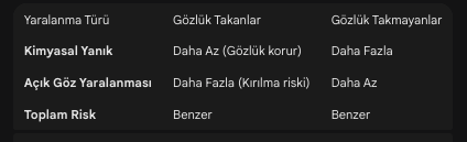

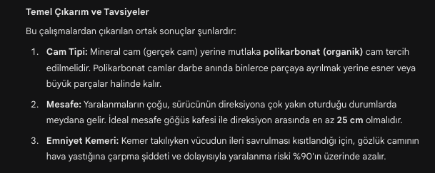

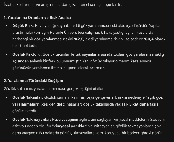

Gökhan Tuna
Gemini ile bu konuyu hemen tartıştım; sonuçlar:
Bir takım referanslar vermesini istedim ve sonrasında çıkan özet sonuç:
Biraz daha detaya inersek:
Sadece hava yastığını sordun. Ön cama kaya geldi bu kez durum ne?
