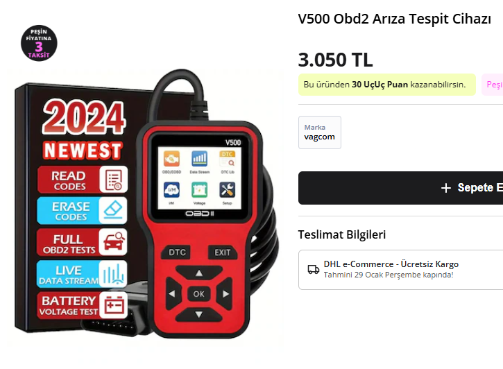

Sani Gerşon 27 Ocak Paylaş 27 Ocak 2017'den eskiyse aracınız, bir obd okuyucu alarak siz de arızalara erişebilir ve silebilirsiniz. 2 Yorum bağlantısı
Oğuzkan Işık 27 Ocak Paylaş 27 Ocak Sani Gerşon yazdı: 2017'den eskiyse aracınız, bir obd okuyucu alarak siz de arızalara erişebilir ve silebilirsiniz. Sonraki modellerde ne değişti abi? Elimizdeki obd cihazları hiç bir 18 ve üzeri araçta işlen yapmayacak mı? 1 Yorum bağlantısı

Sani Gerşon 27 Ocak Paylaş 27 Ocak Oğuzkan Işık yazdı: Sonraki modellerde ne değişti abi? Elimizdeki obd cihazları hiç bir 18 ve üzeri araçta işlen yapmayacak mı? Serkan Derya yazdı: Aracı alalı 2 ay oldu henüz. Muhtemelen olabilir ağırlık şehiriçi kullanılıyor çünkü Araç 2020 model Bu durum sadece Fiat grubuna özel. Fiat grubu (jeep, alfa vs) 2017'den sonra bir "firewall" kullanarak obd üzerinden erişimi engelledi. Bunun için özel kablolar alınmalı. Linki tanımam etmem, referans değilim. Sadece bilgi amaçlı paylaşıyorum: https://otoeko.com/fiat-multiecuscan-can-ariza-tespit-cihazi/ 1 1 Yorum bağlantısı

Oğuzkan Işık 27 Ocak Paylaş 27 Ocak Sani Gerşon yazdı: Bu durum sadece Fiat grubuna özel. Fiat grubu (jeep, alfa vs) 2017'den sonra bir "firewall" kullanarak obd üzerinden erişimi engelledi. Bunun için özel kablolar alınmalı. Linki tanımam etmem, referans değilim. Sadece bilgi amaçlı paylaşıyorum: https://otoeko.com/fiat-multiecuscan-can-ariza-tespit-cihazi/ 2021 egeada arıza kodu görüp sildim ama aynı cihazla. Eski sistemi mi devam ettirdiler acaba ? Yorum bağlantısı
Sani Gerşon 27 Ocak Paylaş 27 Ocak Oğuzkan Işık yazdı: 2021 egeada arıza kodu görüp sildim ama aynı cihazla. Eski sistemi mi devam ettirdiler acaba ? Muhtemelen geçici silinmiştir. Hafızada duruyordur yani. Yorum bağlantısı
