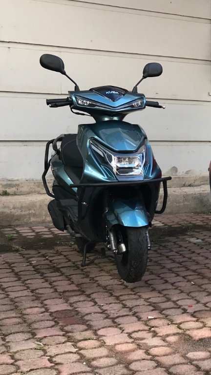

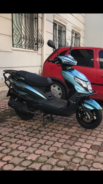

2025 Temmuz ayında sıfır km Küba Space 50 Pro marka motor aldım, 50 cc scooter çin malı, motorlarla alakalı en ufak bir araştırma yapmadan bi gün dükkanı kapatıp ilk gördüğüm bayii ye girdim parayı ödedim çıktım. Araba ehliyeti ile sürülüyor trafik yakıt vs derdi yok diye gaza geldim, biraz da uygun olsun japonda 50 cc pek model göremedim ayrıca ehliyet ile uğraşmamak için de mecburen bu kararı verdim.

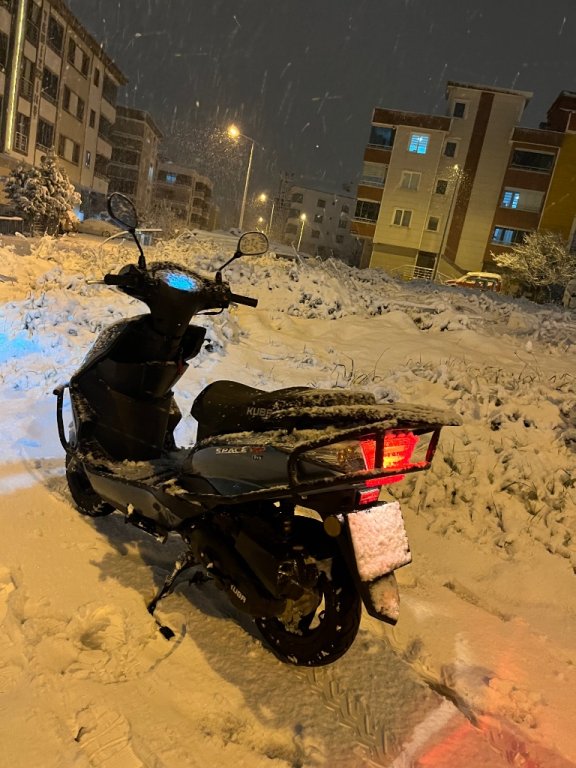

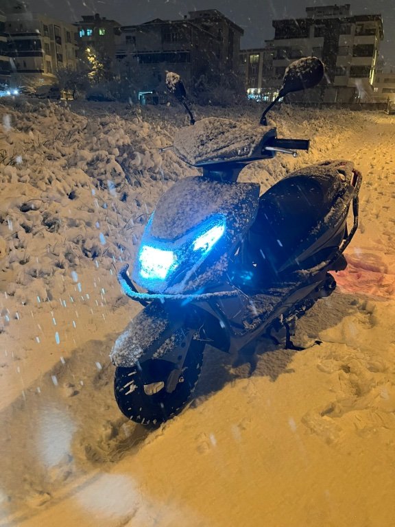

Geçen kar yağdığında garajdan çıkardım bi zevkine aksiyon yapayım dedim, 10 15 kere marş verdim karda soğukta stop ediyor dakikalarca gaz verip motoru ısıtmak gerekiyor ısınmadan gazı bıraktığın anda stop ediyor, 10 dakikaya yakın gaz vererek bekledim 0 ın altındaki havada binmek imkansız.
