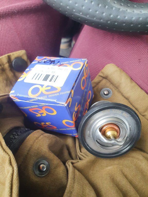

Yahya Melih Ayaksız 31 Ocak Paylaş 31 Ocak İyi forumlar. Araba lpg ye geçmiyor diye usta termostat dedi. Termostat ama muhtemelen sağlamdı. Rölantide 5dk beklettim ana hortum ve üstteki minik hortumu hala soğuktu ama alttaki hortum düzenli olarak ısınıyordu, 3km yol yapınca bütün hortumlar ısınmıştı yani termostat sağlamdı. Yine de değiştirdik Şimdi 1- hararet göstergesi hep düşük seviyelerde 2- fan açıyor araba ara ara ama gösterge hep düşük 3- lpg regülatörüne giden bir hortumu biraz araladım o aradan pı pıt soğuk su aktığını gördüm 4- kalorifer cılız ısıtıyor ve geç ısınıyor Bütün bunları göz önünde bulundurursak arabada neler sorunlu duruyor. Hararet genelde buralarda gözüküyor. Arabada yüksek hararet sorunu yok. Araba hatta eskiden 80km hız sonrası lpg den çıkardı çünkü soğuyordu. Son 2 aydır lpg hiç yok 20km geziyorum yine yok. Aldığım termostatı da resim ekledim son olarak kaloriferi porçöz olmadan sadece iki yönüne de su vererek yıkasam faydası olurmu. Lpg girişleri nereden geliyor çözemedim usta da hiç bakmadı. Yorum bağlantısı

Yahya Melih Ayaksız 31 Ocak Yazar Paylaş 31 Ocak Çağlar Bayur yazdı: lpg kaç yıllık? Tanker 2023 de değişmiş. Regülatör de 2014 yazıyor Termostat kütüğünün üstündeki şey ısı müşürümüdür onu söküp temizlesem olmadı değiştirsem zormudur? Mustafa Yanar yazdı: Sadce termostatın kendisi ile olmaz ısıyı gösteren termostat kütüğü üzerindeki ısı sensörüdür, arızalı olan odur, değiştirirken komple değiştirmek en mantıklısıdır, termostatın yan yan sanayi olanlar sıkıntı çıkarabilir, kaliteli marka veya mümkünse orijinal en iyisi. Bu şey termostatın hemen üstündeki şey mi, onu sök tak zormudur deniyeyim. Birde üstünden çıkan 88c ve ufak delik var benim aldığım orjinal dendi ama delik göremedim bişey olurmu Yorum bağlantısı

Yahya Melih Ayaksız 6 Şubat Yazar Paylaş 6 Şubat Mustafa Kayaoğlu yazdı: Termostat kütüğü orjinal mi. Siyah plastik olcak üstünde ford amblemi olcak Aluminyumdu. Bu hafta yoğunluktan bakamadim haftaya belki bi kaloriferi yıkarım. Muhtemelen hararet musuru orjinal değil. 88c de termostat açıyor hararet hala düşük gözüküyor Yorum bağlantısı
