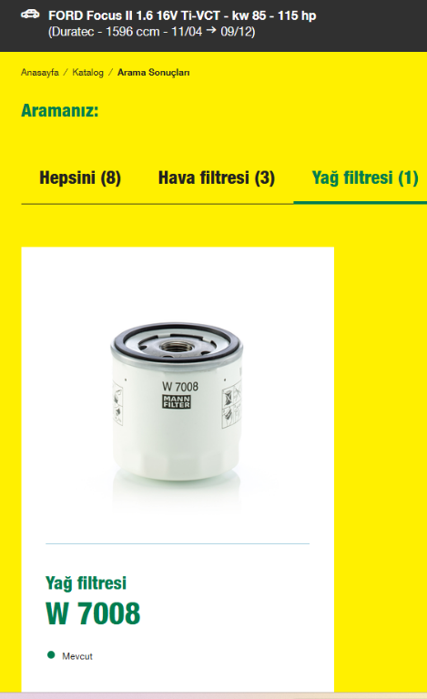

Benim 2006 citroen c4 1.6 atmo motorda başıma geldi, ben yağ filtresini orjinali ile değiştirdim düzeldi. Yan sanayi yağ filtreleri bazen bu tarz sorunlara sebep olabiliyor.
tarihinde Talha Bilgi tarafından düzenlendi
Görkem Karakaş
Talha Bilgi yazdı:
Bu bakıma kadar hep orjinal yağ filtresi kullandım. Bu bakımda (şuan üstünde takılı olan filtre) Mann filtre seti taktım. Sebebi ise orjinal veya iyi kalitede hava filtresi bulamam. Kötü bi marka değil ama iyi süzüp tıkanma yağmış olabilir mi olabilir..
