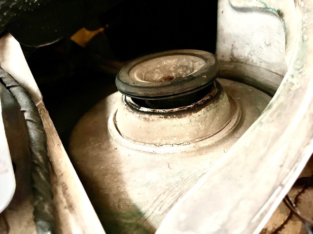

Arkadaşlar 2-3 ay önce amartisör takozları değişti. Son günlerde araç acayip dengesizleşti küçük bir çukurda bile yoldan çıkıyor. Kaputu açıp bakınca resimdeki gibi boşluk var. Sanayide kaç yere gittisysem normal deyip müdahale etmediler. Şimdi bu montaj hatalı ise bunu nerde düzeltebilirim? Çünkü hiçbiri bunun yanlış olduğunu kabul etmiyor. IMG_7869.jpeg.bfbbfe70cc08b5cb752b27513e41d66e.jpeg

Görüntü normal görünüyor.

Şu vaziyette durması lazım takozun.
Takoz şaseye temas etmeli, sizin görselde önceden de öyleymiş şasede izleri var montaj hatası yapmışlar...
Değiştirdiğiniz yere gidin durumu anlatın.

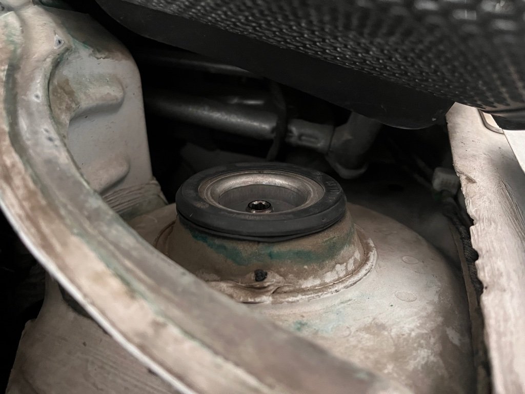

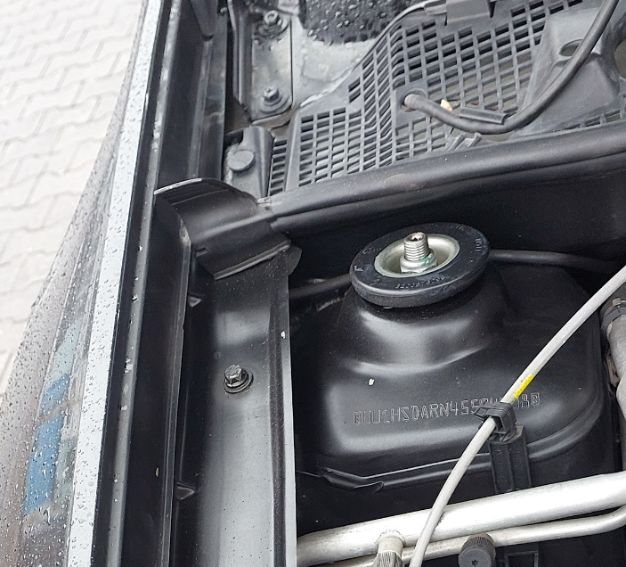

Sizinkinde de biraz boşluk var benimki kadar olmasa da. Bu normal mi?
Hasan Karabekiroglu
Normali evet çünkü hareket var orda.

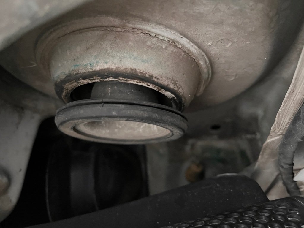

Bugün her iki tekeri kiriko ile kaldırıp fotoğraflarını çektim. Sanırım biri gitmiş. Zaten araç bozuk satıhta açıklığın fazla olduğu kafa tarafında yoldan çıkar gibi oluyor.
