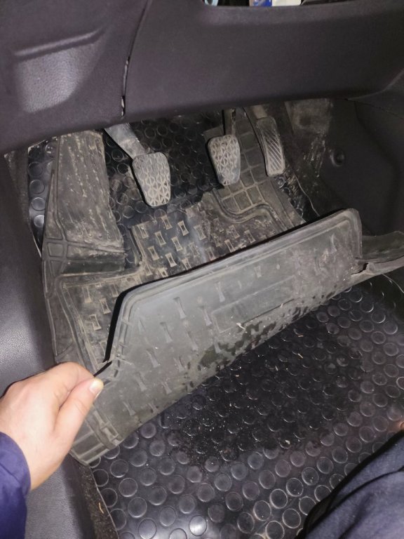

Abdullah Akbıyık 9 saat önce Paylaş 9 saat önce İyi günler, aracimda resimde atacagim gibi bir islaklik oluyor, alttaki muşamba koruma ve üstteki paspas arasinda, ikisi de suyu geçirmeyecek bir malzeme, birkaç keredir bu suyu görür oldum, aynı zamanda antifriz degisimi yapilali bir ay olmadı genleşme tankı maximumdam minimuma inmiş- iki kere sabah motor sogukken kontrol ettim- Bazı su borularinin kelepcelerinde antifriz renginde izler gördüm oradan kacirdigini dusunmekteyim, sanayiye gidip su kaçak testi yaptıracağım. Direksiyon altıdaki ıslaklık ile bunun bir bağlantısı var mıdır, Bu ıslakligin sebebi ne olabilir? Not: yagmur giderlerini kontrol ettim tıkanma mevcut degildi. Şimdiden teşekkür ederim Yorum bağlantısı
Ü.Emre Kartal 3 saat önce Paylaş 3 saat önce Sürücü tarafında vitesin alt kısımındaki kapağı çıkarın. Orada kalorifer peteği var, onu bir kontrol edin. Pedalların arkasına bakın ışık ile, bu kadar ıslanmaz ama debriyaj merkezi bozuk olabilir. Bozulursa o da hidrolik sızdırır. Yorum bağlantısı
