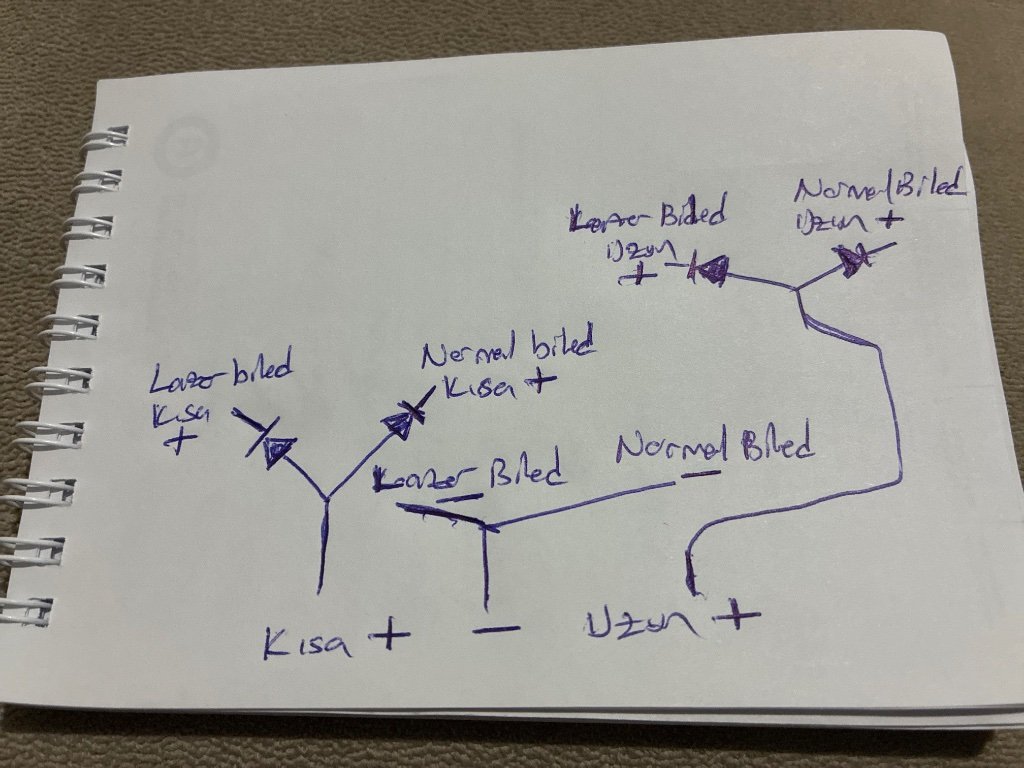

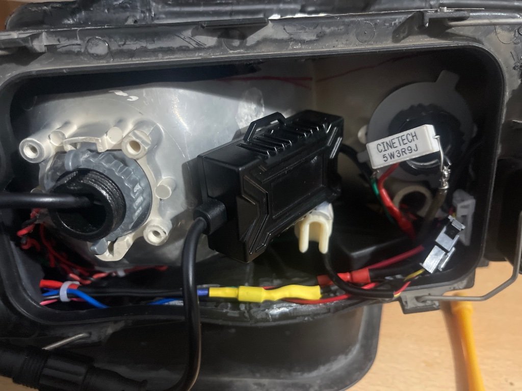

Araca bi-led projektör montajı yapmak için çıkma far aldım ve uzun uğraşlar sonucunda iki merceği tek fara sığdırdım.
Halojen farın kısa ampülünün bulunduğu kısımda lazerli bi-led mercek var
Halojen farın uzun ampülünün bulunduğu kısımda normal bi-led mercek var.
Kısa far açılınca iki mercek sorunsuz çalışıyor iki merceğin çizgisi de eşit olarak duvarda görünüyor.
Uzun far açılınca 4 adet perde açılıyor ve lazer açılıyor.
Farlar kapalı konumda iken selektör atınca sadece lazer mercek selektör atıyor normal mercekte soğuk selektör özelliği olmadığı için selektör yapamıyor.
Buraya kadar sorunsuz.
Sıkıntı şu, farlar açıkken uzunları yakınca yanıyor ama uzunları kapatınca lazer led kapanıyor fakat 4 perde de açık kalıyor bu durumda karşıda gelen kör oluyor. Farları kapat aç yapınca perdeler kapanıyor ama uzun kısa yapınca yine açık kalıyor.
Bu durum sadece arabanın üzerinde iken oluyor tezgahta deniyorum hiç bir sıkıntı olmuyor araba da bu şekilde oluyor hattın üzerine direnç bağlasam olur mu?
perde motorları uzun farın artısına bağlı sanırım doğru mudur?
Furkan Bakırel
Aynen abi parazit var uzun hattında şimdi evde de denedim evde de takılmaya başladı, uzun hattın kablosunu hafif soydum takılı kalınca soyduğum yeri şaseye verince tık kapanıyor direkt .
