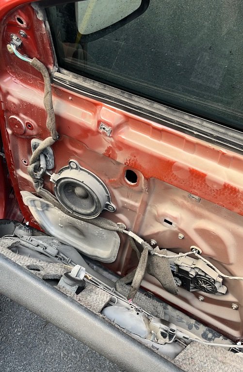

Yusuf Berke 15 Şubat Paylaş 15 Şubat Megane 3 Coupe’nin hoparlörleri baslarda patlama yapmaya başladığı için değiştirme ihtiyacı doğdu, parça kodundan araştırdığımda 13 cm ölçüsünde hoparlörler kullandığını gördüm ve orijinalinin baslarından çok da memnun olmadığım için piyasadaki ürünleri denemek istedim. Güzel bir hata yapmışız. Araçta standart radyo var (TomTom’lu ekran değil) ancak “3D Sound by Arkamys” ibaresiyle açılıyor, sanırım tek farkı DSP olması. En çok satan 13 cm ölçüsündeki hoparlörlerden markalı olan ilk ürün Pioneer TS-G1310F gözüme çarptı ve aldım, geldiğinde de montajını yaptım ancak baslar ve ses tam anlamıyla rezalet, bu kadar rezalet bir sesi FM Transmitter yordamıyla müzik dinlediğim Caravelle aracımda anca alırım. Eski hoparlörler o patlak halleriyle bile kat kat iyiydi. Ürün de orijinal duruyor, sahteye benzemeyecek kadar malzeme kalitesi ve kutulama iyiydi. Sistemi herhangi bir şekilde bozmadan (amfi veya radyo değişimi yapmak istemiyorum) mutlu olabileceğim ne alabilirim? Açıkçası kıyas örneği vermem gerekirse 2017 Volkswagen Caddy’nin hoparlörlerinden aldığım zevki verse yeter, bas olarak üzmemesi yeterli. Yorum bağlantısı
Yusuf Berke 15 Şubat Yazar Paylaş 15 Şubat (düzenlendi) Çağlar Bayur yazdı: monte edildiği yerin bir fotosu var mıdır? Şöyle bir şey çekmiştim sadece. Ayrıca 13’lük hoparlör orijinal hoparlörün yerinden bayağı küçük oldu. Orijinalinin kasnağı var ve kasnaksız 16 cm aslında olurmuş gibi duruyor, ancak kasası sığmaz herhalde 16 cm hoparlörün. Bu görsel montaj öncesi orijinal hâli. 15 Şubat tarihinde Yusuf Berke tarafından düzenlendi Yorum bağlantısı

Yusuf Berke 16 Şubat Yazar Paylaş 16 Şubat (düzenlendi) Bütün parçacı, çıkmacıları gezmeme rağmen üstünden çıkan hoparlörü bulamadım, yetkili servis de tanesine 5600₺ fiyat verince son şans olarak arka hoparlörlerin kodu aynı olduğu için söküp öne almak istedim. Trimler hiç sökülmemiş ve tırnaklar yaşından ötürü çok hassas olunca iki minik parçanın uçtuğunu görür görmez kapatıp topladım, balans ayarından ses yoğunluğunu arkaya verdim. Arkalar bas görevini görüyor, önler tiz gibi bir halt oldu. Eskisinden iyi değil, daha az baslı ama patlak hoparlör sesi yok, maalesef ancak böyle çözebildim. Tırnaklar hassas olduğu için her kapı pandizotunu söküşümde 4-5 tane kırıldığından hepsinin yenisini alıp kapattım, bu tür bir şikayeti olana bir çözüm kapısı olabilir bu yöntem. 16 Şubat tarihinde Yusuf Berke tarafından düzenlendi Yorum bağlantısı
Çağlar Bayur 16 Şubat Paylaş 16 Şubat (düzenlendi) Yusuf Berke yazdı: İçinden kasnak çıkmayınca kasnaksız montaj yaptım yeni hoparlörü direk kapı sacına mı taktınız yani döşeme ile arası açık anladığım kadarı ile, yani eskisi döşemedeki hoparlör yerine tam öpüüşüyordu değil mi 16 Şubat tarihinde Çağlar Bayur tarafından düzenlendi Yorum bağlantısı
Yusuf Berke 16 Şubat Yazar Paylaş 16 Şubat Çağlar Bayur yazdı: yeni hoparlörü direk kapı sacına mı taktınız yani döşeme ile arası açık anladığım kadarı ile, yani eskisi döşemedeki hoparlör yerine tam öpüüşüyordu değil mi Evet, tam olarak böyle yaptım. Eskisinde orijinal kasnak bulunuyordu, kasnak hoparlöre yapışık olduğundan ayıramayınca öyle taktım. İşin acemisiymişim ki kasnaksız olur herhalde diyerek yeni hoparlörle gelen vida kılavuzlarıyla montajını yaptım saca. Yorum bağlantısı
Çözüm Çağlar Bayur 16 Şubat Çözüm Paylaş 16 Şubat Yusuf Berke yazdı: Evet, tam olarak böyle yaptım. Eskisinde orijinal kasnak bulunuyordu, kasnak hoparlöre yapışık olduğundan ayıramayınca öyle taktım. İşin acemisiymişim ki kasnaksız olur herhalde diyerek yeni hoparlörle gelen vida kılavuzlarıyla montajını yaptım saca. hoparlörden iyi ses almanın temeli körük önü ve arkası havayı ayırmak ve yönelnedirmektir, mesela koca sub hoparlörü masaya koyalım boşta, anfiye bağlayalım bam güm bas gelmez. kabin gerekir. bu temelden yola çıkınca kapıdaki hoparlörün dışı pandizoda sıfır oturmalı, orjinaldeki kasnak pandizoda yaslanmasını sağlıyor, kapı sacına monte edince sesin pandizoddaki delikler ile hoparlör arasında mesafe kalınca ses yönlenmiyor içerde kaybolur. eskisi zaten bozuk, kasnaktan hoparlör keserek ayırın, kasnağınız boş kalmış olsun buna yeni hoparlörü takın onu da kapıya geri takın. 13 cm iyi hoparlörler aşırı pahalı zira çok zor bir ebat, satın aldığınız pioneer de tek yollu bir orta ses hoparlörü, ondan bas tiz çıkmaz, haberler, söyleşiler ve türkçe müzkte vokaller dinlenir, boğulmasın diye bir ufak kondansötör taksanız aslında iyi olur ses netleşir. en başa sarabilseydik buraya 13 cm mid takılsa daha iyi olurdu bunun gibi https://www.hepsiburada.com/for-x-xmd-1313-13-cm-midrange-2-li-takim-p-HBV00000VQQOM?magaza=Miracelektronik01 genelde bmw lere de böyle ufak hoparlörler var eski serilerde, bagaja sub kapılara mid+tiz ile güzel ses çıkar anfi ile .. sonu yok tabii bu işin 3 1 Yorum bağlantısı
Yusuf Berke 16 Şubat Yazar Paylaş 16 Şubat Çağlar Bayur yazdı: hoparlörden iyi ses almanın temeli körük önü ve arkası havayı ayırmak ve yönelnedirmektir, mesela koca sub hoparlörü masaya koyalım boşta, anfiye bağlayalım bam güm bas gelmez. kabin gerekir. bu temelden yola çıkınca kapıdaki hoparlörün dışı pandizoda sıfır oturmalı, orjinaldeki kasnak pandizoda yaslanmasını sağlıyor, kapı sacına monte edince sesin pandizoddaki delikler ile hoparlör arasında mesafe kalınca ses yönlenmiyor içerde kaybolur. eskisi zaten bozuk, kasnaktan hoparlör keserek ayırın, kasnağınız boş kalmış olsun buna yeni hoparlörü takın onu da kapıya geri takın. 13 cm iyi hoparlörler aşırı pahalı zira çok zor bir ebat, satın aldığınız pioneer de tek yollu bir orta ses hoparlörü, ondan bas tiz çıkmaz, haberler, söyleşiler ve türkçe müzkte vokaller dinlenir, boğulmasın diye bir ufak kondansötör taksanız aslında iyi olur ses netleşir. en başa sarabilseydik buraya 13 cm mid takılsa daha iyi olurdu bunun gibi https://www.hepsiburada.com/for-x-xmd-1313-13-cm-midrange-2-li-takim-p-HBV00000VQQOM?magaza=Miracelektronik01 genelde bmw lere de böyle ufak hoparlörler var eski serilerde, bagaja sub kapılara mid+tiz ile güzel ses çıkar anfi ile .. sonu yok tabii bu işin Değerli bilgileriniz için çok teşekkür ederim, kasnaktan ayırıp kırılırsa da kasnak alıp bağlamakla yetineceğim sanıyorum ki. Arkalara öncelik verince o rezaletlik gitti. Bilgi birikiminiz takdire şâyan 1 Yorum bağlantısı
